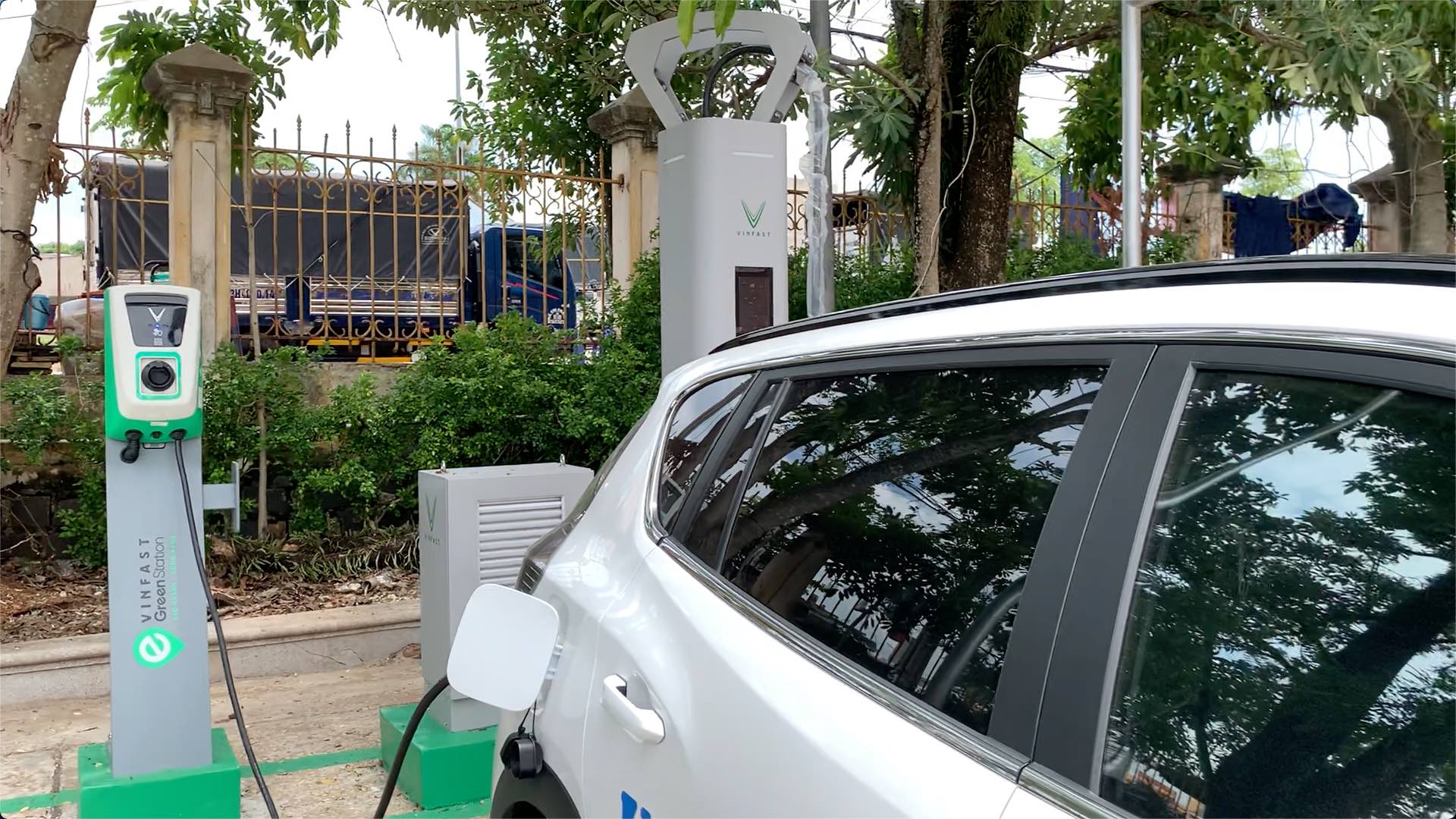

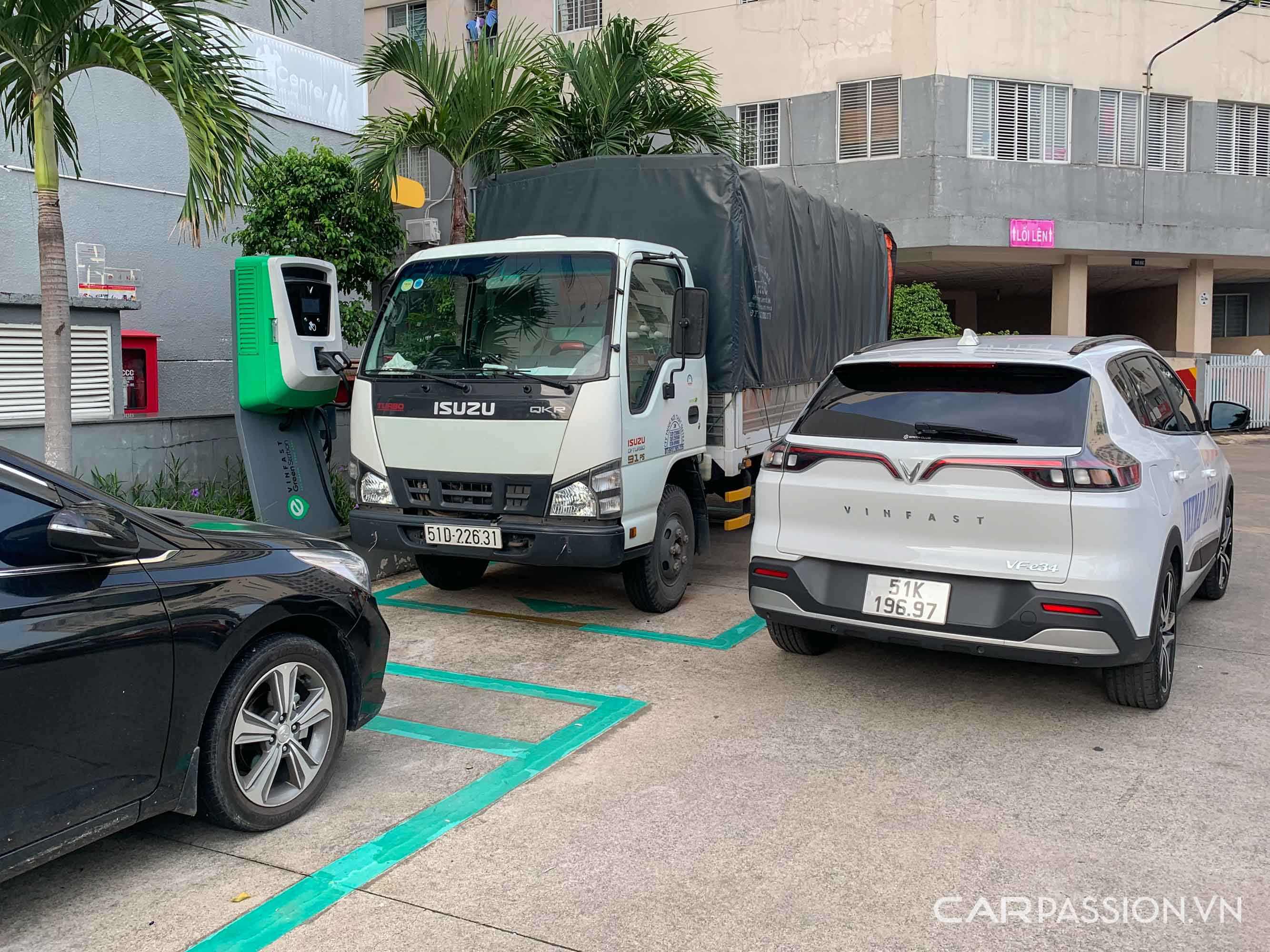

Trạm sạc tại khu dân cư ở Bình Dương chưa hoạt động và nhiều xe động cơ đốt trong đậu ngay trạm sạc
Sau 1 tiếng 30 phút, nhóm đến Thành phố Thủ Dầu Một (Bình Dương) và theo hướng dẫn của một người quen tại Bình Dương thì khu vực P.Hiệp Thành có trạm sạc vừa lắp đặt.

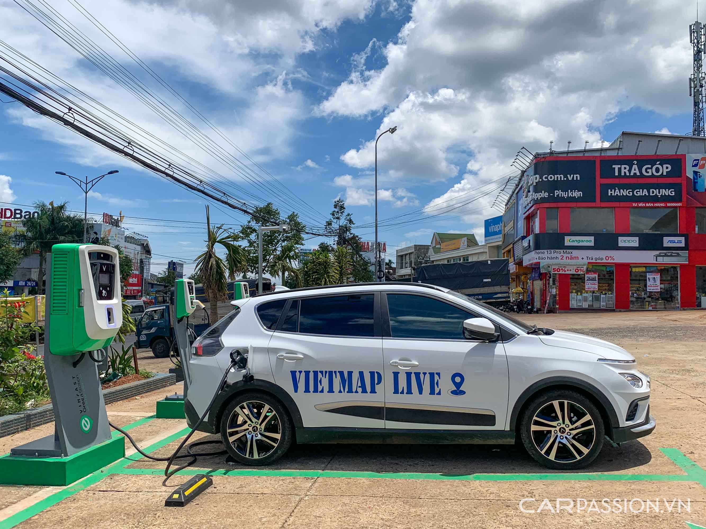

Khi đến nơi, xung quanh khu vực sạc điện bị nhiều xe động cơ đốt trong đậu lấn chiếm và... hệ thống điện chưa được thiết lập. Mất hơn 20 phút tìm kiếm chỗ sạc không thành, nhóm quyết định quay về Vincom Plaza Dĩ An (TX. Dĩ An) cách đó 19 km và 45 phút di chuyển.

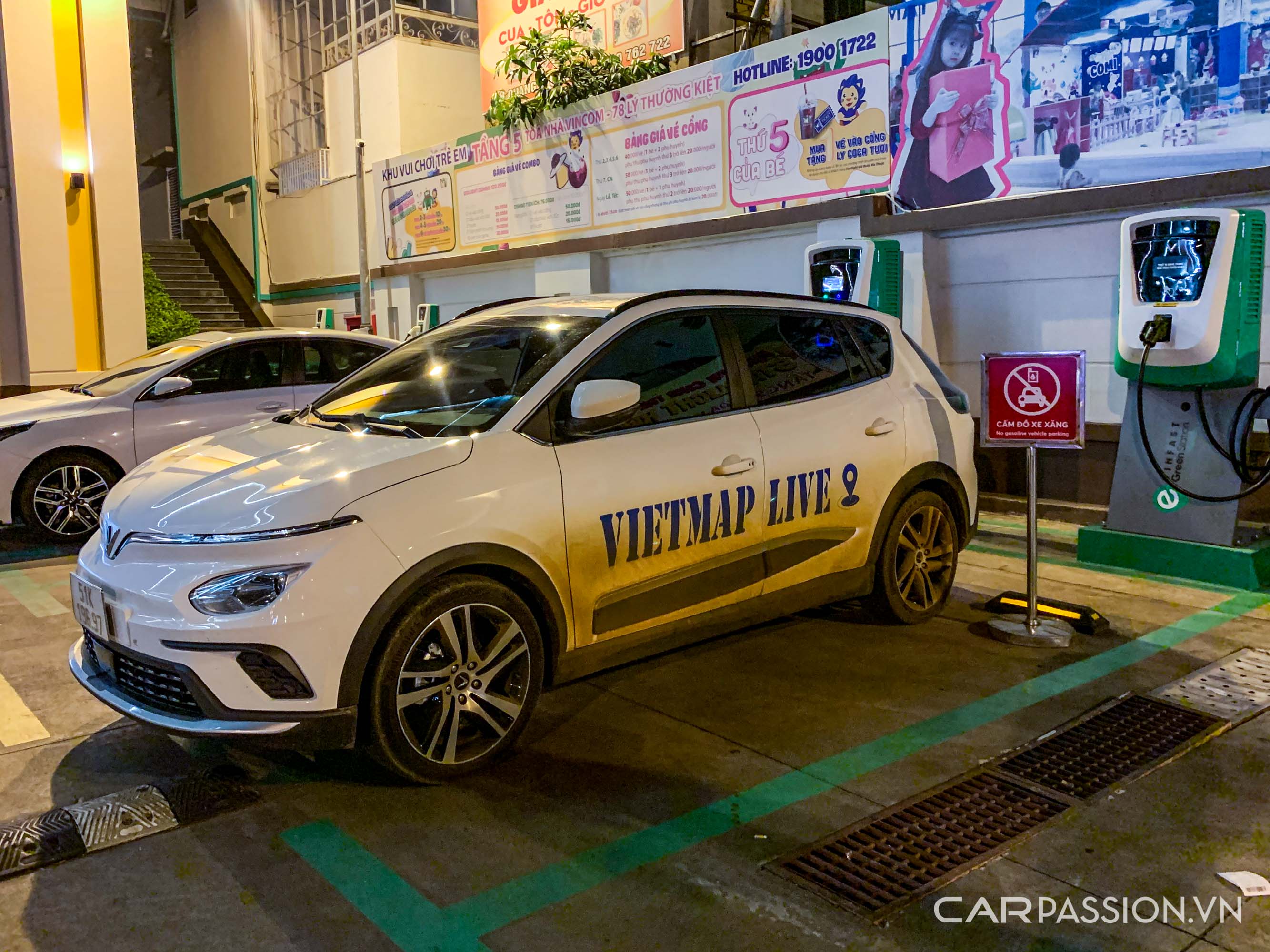

Trạm sạc điện tại Vincom Dĩ An, Bình Dương
Dù biết là lộ trình đang bị đi ngược, nhưng vẫn phải chấp nhập bởi chỉ có Vincom thì mới chắc chắn có trạm sạc nhanh, đồng thời các điểm sạc điện sẽ không bị xe xăng/dầu chiếm chỗ. Đúng như dự đoán của nhóm, tại Vincom Dĩ An, chiếc xe đã được sạc điện thành công với sạc nhanh DC30 kW và thời gian sạc đầy pin là 1 tiếng 5 phút với 19,17 kWh.

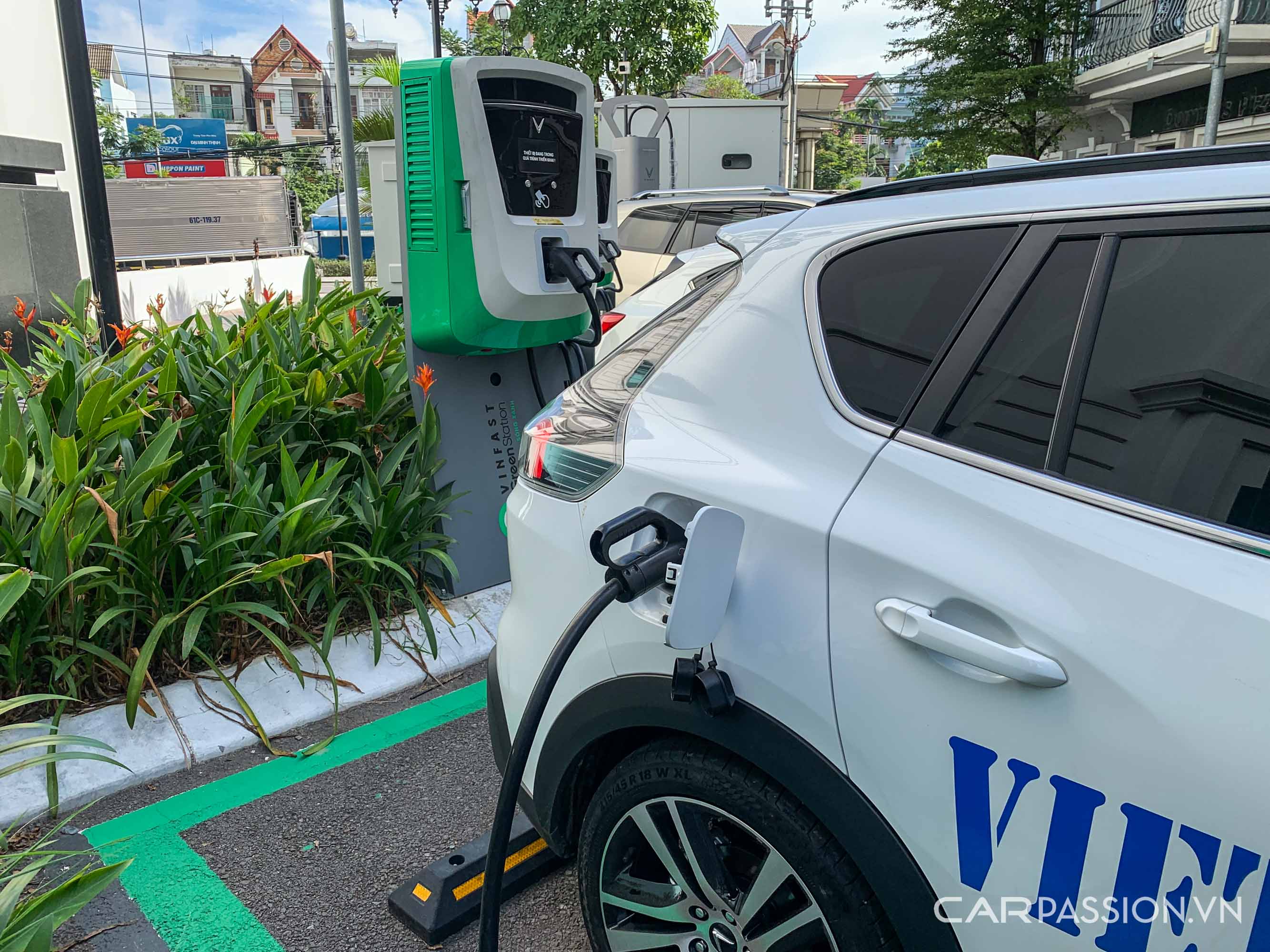

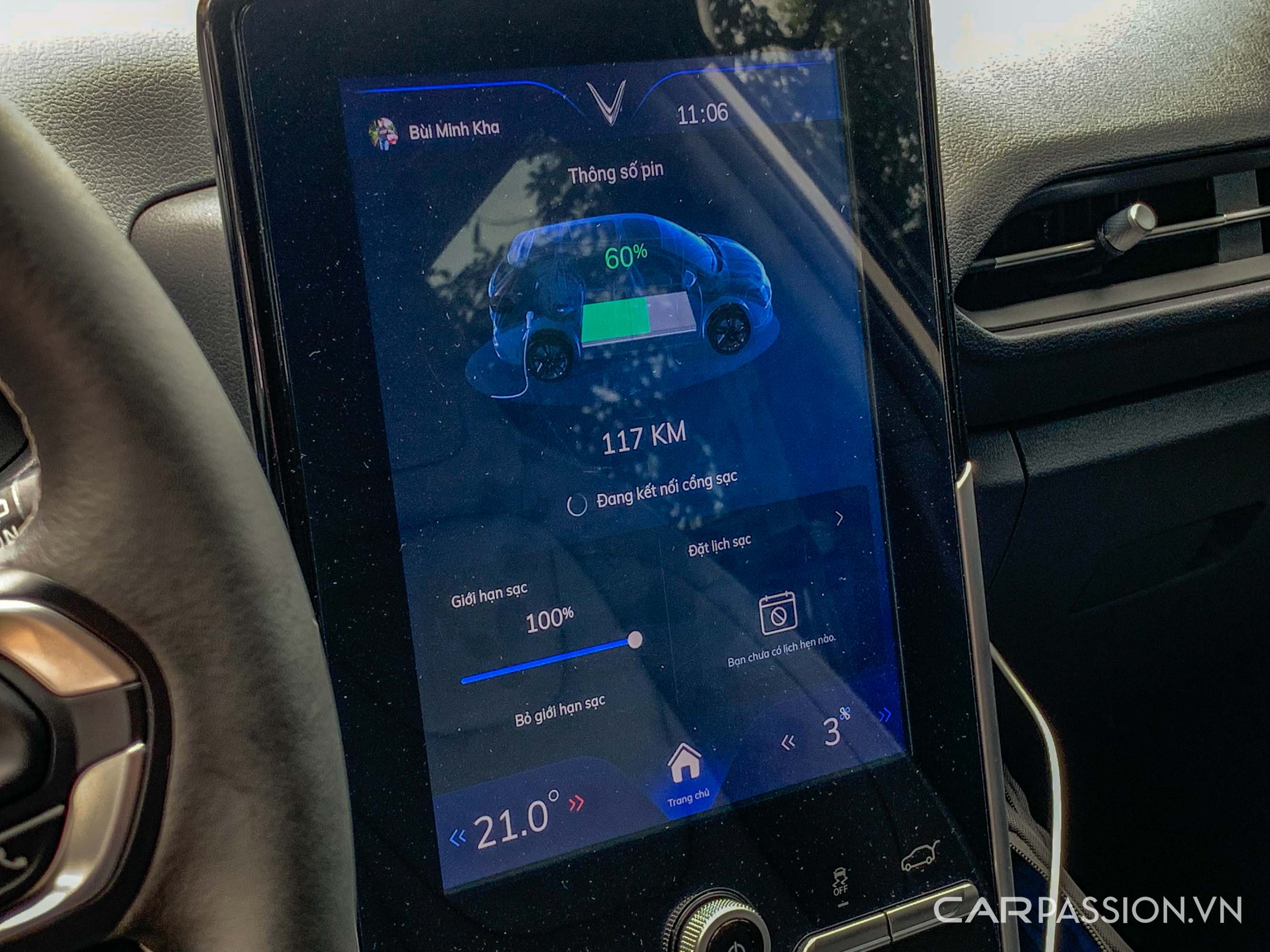

Lúc 11 giờ, nhóm đã đến điểm sạc tiếp theo tại Bưu điện Bình Phước (P.Tân Phú, TP.Đồng Xoài, T.Bình Phước), tại đây có lắp trụ sạc siêu nhanh DC250kW nhưng chưa sử dụng được, buộc lòng phải dùng tạm sạc AC11 kW cho thời gian chờ khá lâu nên cả nhóm cũng hơi phân vân. Trong khi đó, xe đang báo lượng pin còn 66%, quãng đường còn đi được 117 km và điểm dừng tiếp theo là Trung tâm Thương mại Kiến Đức cách đó 95 km.
Đồng hồ xe báo lượng pin còn 66%, quãng đường còn đi được 117 km và điểm dừng tiếp theo là Trung tâm Thương mại Kiến Đức cách đó 95 km
Đến 11 giờ nhóm đến Bưu điện Bình Phước để sạc
Để chủ động cũng như giữ tâm trạng lái xe tốt nhất, cả nhóm quyết định uống cà phê ngồi chờ xe sạc. Khi cắm bộ sạc này, trên xe thông báo thời gian chờ là hơn 3 tiếng đồng hồ cho 40% nên nhóm sẽ sạc 20%, trong khoảng 1 tiếng 30 phút.

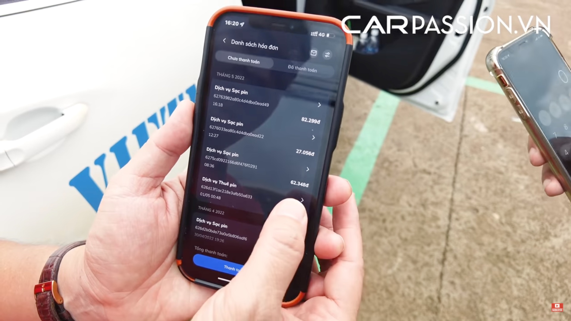

Kết thúc ngày đầu tiên cùng xe điện chinh phục 370 km (bao gồm 40 km đi vòng vòng tại Bình Dương). Tổng thời gian di chuyển và chờ sạc là 14 tiếng đồng hồ. Chi phí của những lần 3 lần sạc pin trong chuyến đi là 62,348 đồng, 27,056 đồng và 82,299 đồng; tổng cộng 171,703 đồng (chưa tính chi phí thuê pin).
Tổng chi phí 3 lần sạc cho ngày khởi hành
Nhìn chung số tiền "nhiên liệu" quá ít nếu so với chiếc xe động cơ đốt trong cho quãng đường tương tự. Tuy chi phí sạc pin rẻ nhưng số tiền cà phê ngồi chờ sau 3 lần là 350.000 đồng.

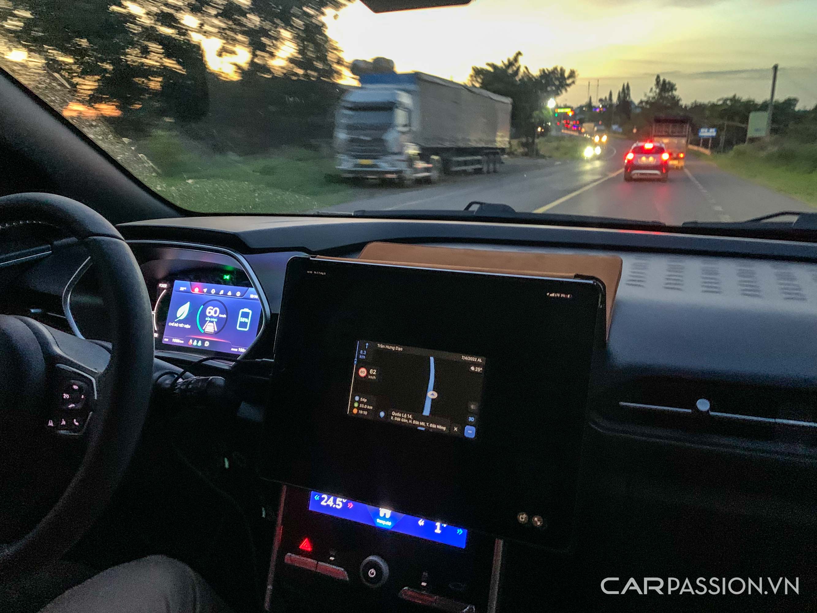

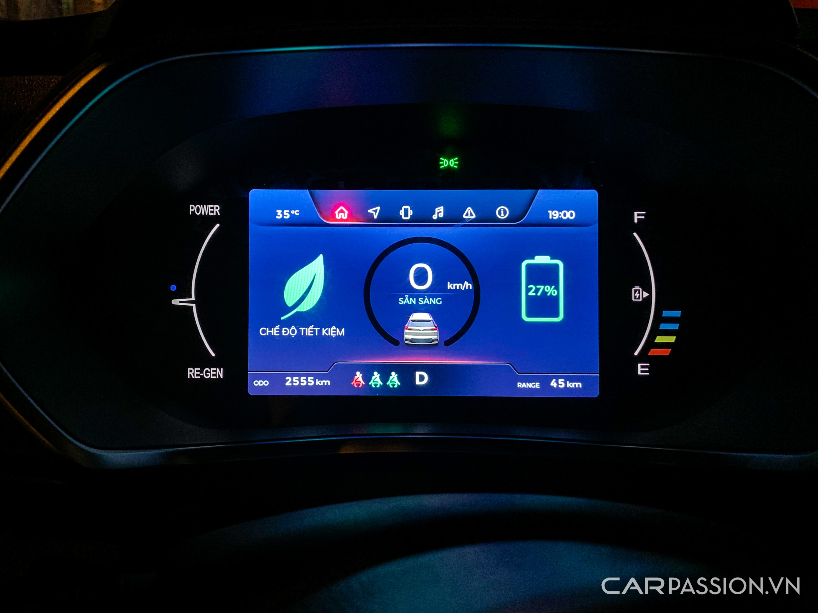

Trong suốt hành trình, một điểm bất an khi đi xe VinFast e34 là hệ thống thông báo pin và số km còn đi được. Sau khi sạc đầy tại điểm cuối đồng hồ báo còn đi được 281 km nhưng di chuyển một đoạn đường vài cây số sẽ thấy phần trăm pin giảm nhanh đáng kể.
Cầm lái VinFast đã sướng, lại còn kết hợp với phần mềm dẫn đường Vietmap Live vừa an tâm mà còn an toàn
Cụ thể, tuyến đường lên Đắk Lắk đa phần là đường hẹp và đèo dốc, lượng pin còn 80% và quãng đường theo xe tính toán là 116 km, trong khi đó để đến khách sạn sẽ là 109 km. Mức chênh lệch này khiến người lái khá hoang mang, nhưng nhóm vẫn quyết định chạy. Đến nơi, đồng hồ báo xe vẫn có thể di chuyển 30 km.
Vậy nên, điều cần lưu ý là khi mỗi lần sạc đầy tương đương 280 km, chúng ta nên trừ hao đi 20% khoảng 56 km, có nghĩa giả định xe chỉ có thể đi được 224 km. Việc trừ hao này giúp chúng ta chủ động tìm điểm sạc dù điểm sạc còn cách vài chục km hoặc tắt đường.
