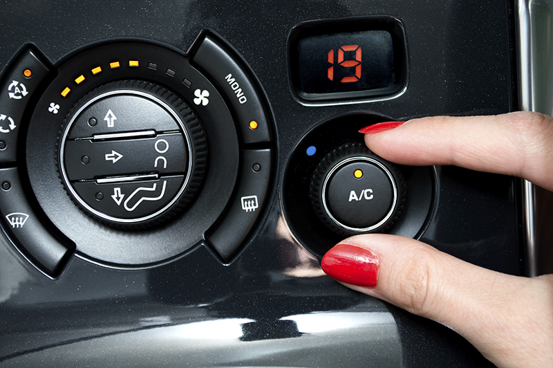

Phần lớn thời gian sử dụng xe, ta thường bật hệ thống điều hòa để cảm thấy dễ chịu hơn trong những chuyến đi. Tuy nhiên, sau một thời gian sử dụng, hệ thống điều hòa có thể gặp một số vấn đề nhất định và một trong số những vấn đề khó chịu nhất phải kể đến đó là mùi hôi mặc cho có sử dụng các sản phẩm khử mùi.
Vậy vì đâu mà hệ thống điều hòa lại gặp phải vấn đề này, sau đây là những lý do thường gặp nhất cũng như cách khắc phục và phòng tránh hiện tượng này.

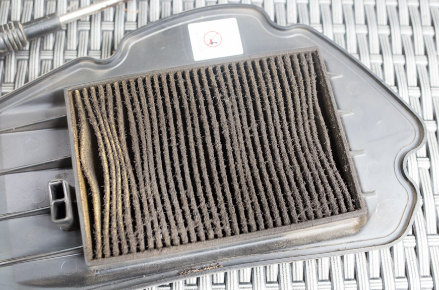

Như ta đã biết về nguyên lý hoạt động hệ thống điều hòa ô tô, quạt hút gió của hệ thống điều hoà sẽ lấy không khí từ bên ngoài và làm lạnh, làm nóng để điều hòa bên trong. Trước khi đi vào hệ thống, không khí sẽ đi qua một lọc gió để lọc sạch bụi bẩn, nấm mốc, phấn hoa, thậm chí lá cây… Chính vì đảm nhận vai trò lọc bụi bẩn nên chỉ sau một thời gian ngắn lọc gió điều hoà xe sẽ bị bám bẩn rất nhiều.
Đây chính là lý do lọc gió điều hoà cần được thay mới sau một khoảng thời gian nhất định, thường là mỗi 20.000 km vận hành. Thậm chí với đất nước có khí hậu nóng ẩm như ở Việt Nam thì lọc gió còn được khuyến cáo nên thay thế sớm hơn. Nếu chúng ta thay thế lọc gió trễ hoặc quên thay, để lọc gió bám đầy bụi bẩn thì hiệu quả lọc bụi sẽ không còn cao, chất lượng không khí không đảm bảo.
Đây là cũng một trong các nguyên nhân chính khiến điều hoà ô tô có mùi, thường là mùi khét. Chậm thay lọc gió còn có thể làm giảm hiệu suất hoạt động của điều hoà, khiến điều hoà làm lạnh chậm, từ đó giảm hiệu suất động cơ và tiêu tốn nhiều nhiên liệu hơn.

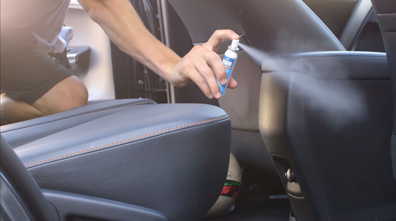

Đôi khi máy lạnh xe có mùi hôi không hẳn từ máy lạnh mà có thể từ nội thất xe như sàn xe, ghế xe, trần xe… bị ẩm mốc; túi, hộc, hộp, cốp sau… có thức ăn lâu ngày chưa xử lý. Vì vậy nếu thấy máy lạnh xe bị mùi nên kiểm tra kỹ nội thất xe và cốp sau xe.

Điều hoà ô tô bị mùi cũng có thể do nội thất xe bị ẩm mốc. Do đó để khử mùi hôi triệt để cũng nên chủ động vệ sinh nội thất xe. Hiện nay trên thị trường có các loại bình xịt vệ sinh nội thất xe chuyên dụng rất tiện lợi. Chủ xe có thể mua về và tự vệ sinh nội thất xe tại nhà.
Bên cạnh đó cũng cần kiểm tra lại các chi tiết dễ bị ẩm mốc, phát sinh mùi hôi bên trong nội thất như thảm sàn, trần xe, ghế xe… Nếu các chi tiết này đã cũ kỹ, xuống cấp nặng thì nên thay mới.
