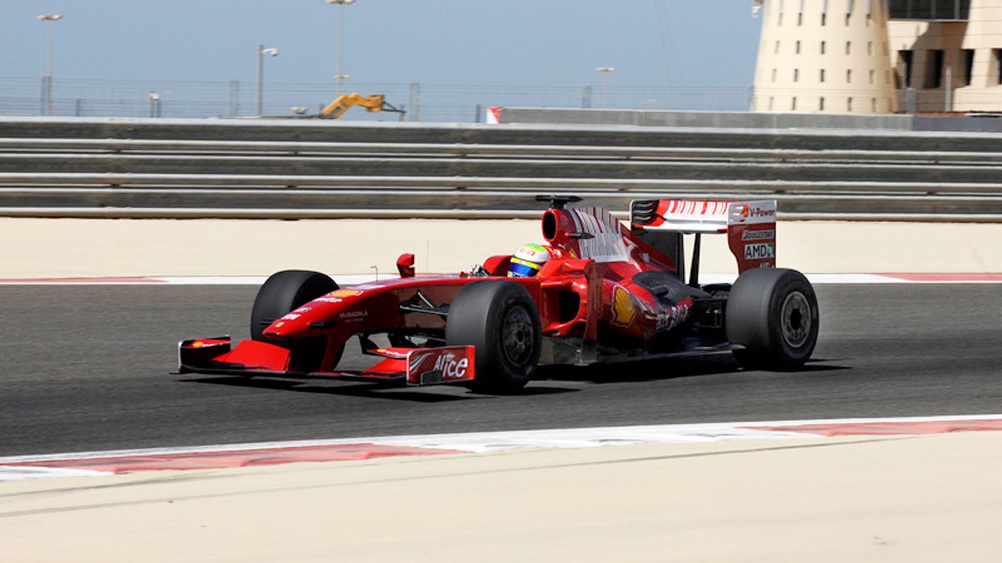

"KERS" – Kinetic Energy Recovery System (hệ thống thu hồi năng lượng) ra mắt trong dòng xe Formula One (công thức 1) vào năm 2009. Hình thức hoạt động bằng cách thu hội năng lượng mất đi thông qua hệ thống phanh và lưu trữ vào pin, cung cấp cho tay đua những pha tăng tốc “miễn phí” ngắn hạn.

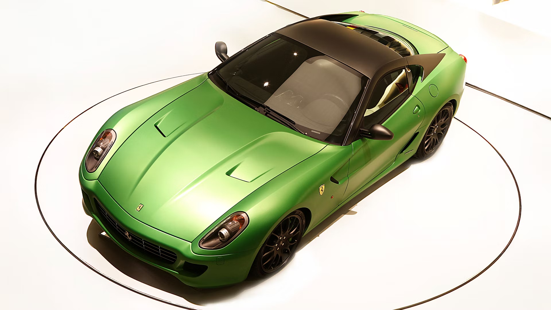

Ferrari từ lâu đã chuyển giao những cải tiến từ đường đua sang xe thương mại, điều này được thể hiện rõ tại Triển lãm Ô tô Geneva 2010 với mẫu 599 Hy-Kers bất ngờ xuất hiện. Điểm nhấn là động cơ điện 3 pha, cao áp gắn ở phía sau hộp số ly hợp kép 7 cấp.
599 Hy-Kers concept
Năng lượng mất đi khi phanh được thu hồi để sạc bộ pin lithium-ion dưới sàn xe. Dù hệ thống này giảm 35% lượng khí thải CO2, mục tiêu chính là khám phá tiềm năng của hybrid để nâng cao hiệu suất.

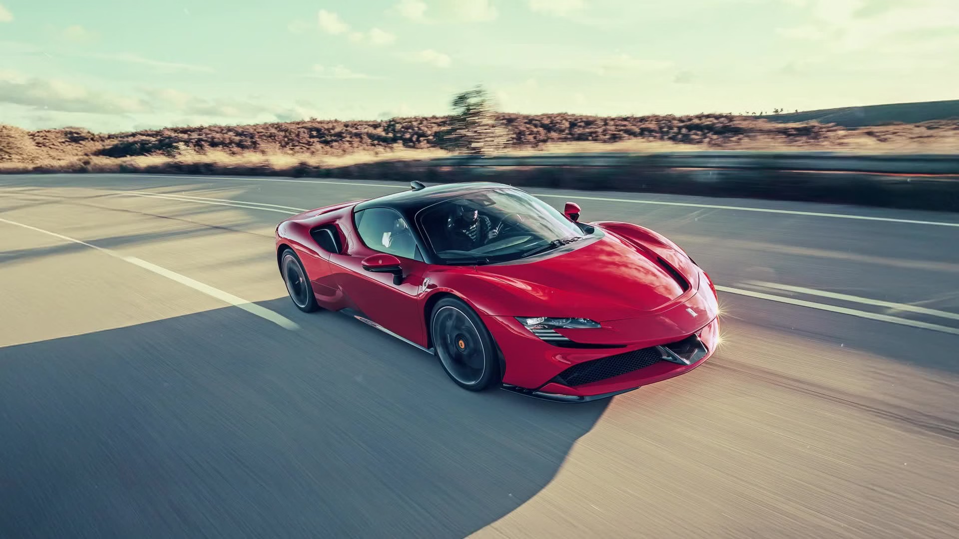

Tiếp đến là SF90 - siêu xe plug-in hybrid đầu tiên của Ferrari, mở rộng phạm vi với chế độ eDrive cho phép chạy hoàn toàn bằng điện trong 26 km. 3 động cơ điện bổ sung công suất 217 mã lực cho động cơ V8 4.0 lít tăng áp kép sản sinh 780 mã lực, mang lại tổng công suất hệ thống ấn tượng 1.000 mã lực.
Các xe hiện đại ngày càng được gọi là “định nghĩa bởi phần mềm”, logic điều khiển phức tạp của SF90 chính là minh chứng. Hệ thống này phục vụ cho khả năng xử lý và hiệu suất, từ phân bổ mô-men xoắn trên trục trước đến kiểm soát lực kéo điện tử, quản lý trượt bánh bằng cách sử dụng năng lượng động lực bổ sung thay vì giảm công suất động cơ như thông thường.
Hệ thống phanh điện tử (brake-by-wire) được trang bị để xử lý phanh tái sinh lớn từ các động cơ điện. Việc hài hòa phanh ma sát thông thường với hệ thống tái sinh là một trong những thách thức lớn nhất của một mẫu hybrid mạnh mẽ, nhưng SF90 đã thực hiện điều này một cách xuất sắc.

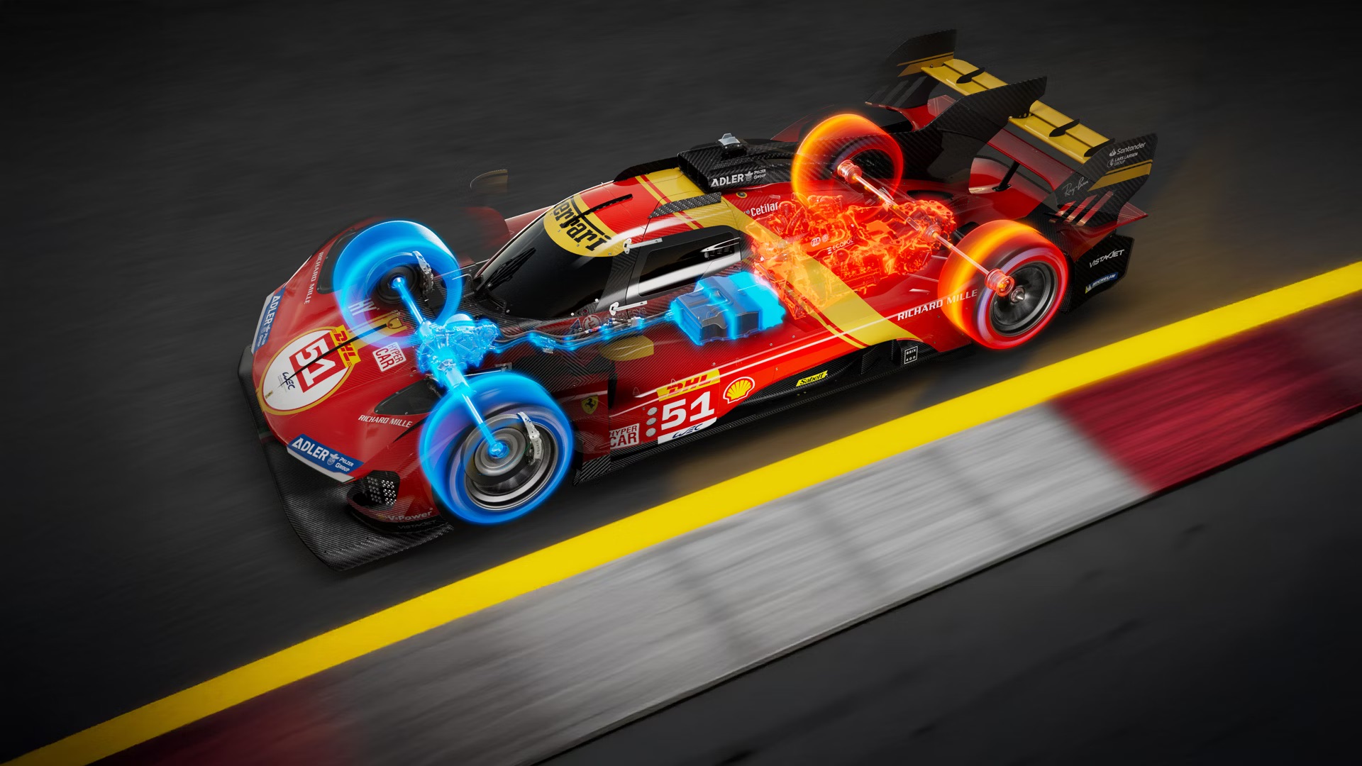

499P hai lần vô địch Le Mans của Ferrari sử dụng động cơ V6 tăng áp kép 3.0 lít, công suất 680 mã lực, kết hợp với động cơ điện ở trục trước cung cấp thêm 272 mã lực và dẫn động bốn bánh ở tốc độ trên 190 km/h (theo quy định WEC).

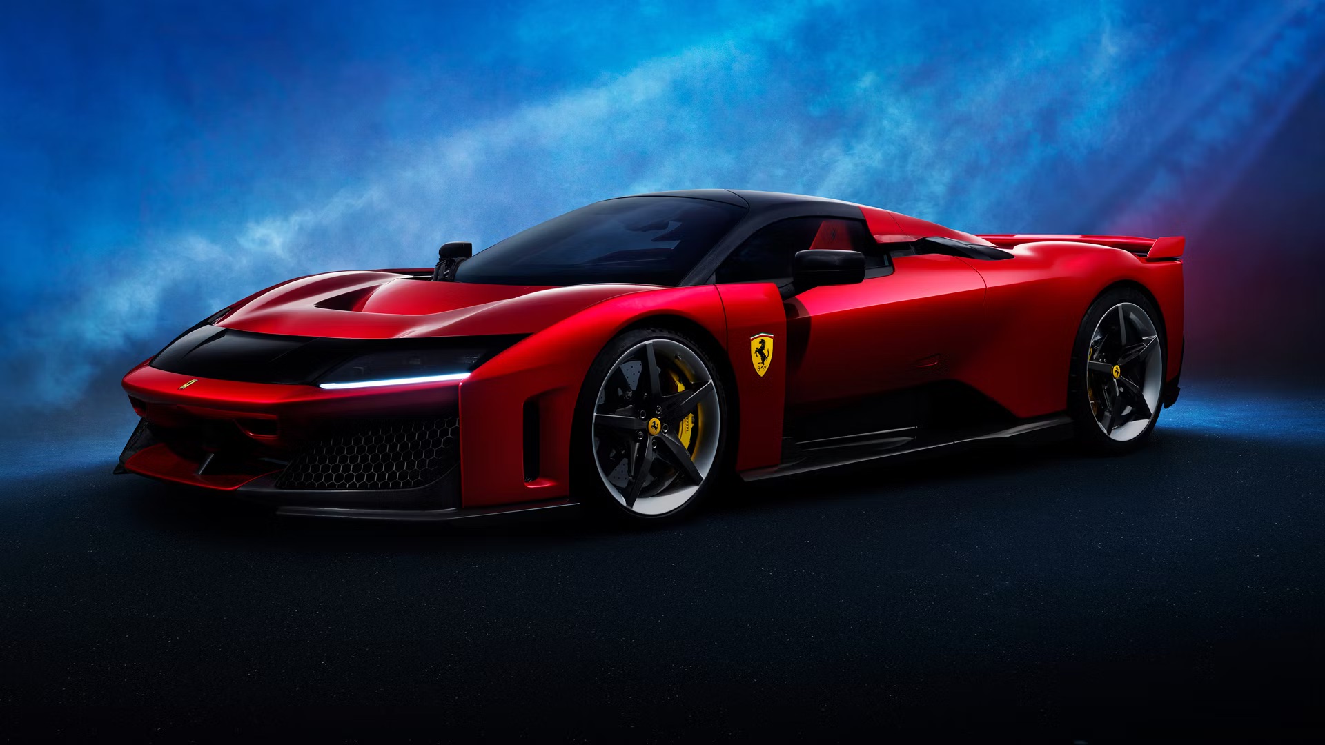

Công nghệ này ảnh hưởng mạnh mẽ đến siêu xe F80 mới, sử dụng hệ truyền động tương tự. F80 tăng tốc từ 0-100 km/h trong 2,1 giây, từ 0-200 km/h trong 5,7 giây và tốc độ tối đa giới hạn ở 350 km/h.
Tổng công suất hệ thống của F80 là 1.200 mã lực, với 900 mã lực từ động cơ đốt trong và 300 mã lực từ hệ thống hybrid. Có hai bộ tăng áp, với một động cơ điện đặt giữa tua-bin và máy nén để tăng tốc độ quay.
Ferrari đã tiến xa kể từ 599 Hy-Kers, với các động cơ điện nhẹ được thiết kế và sản xuất nội bộ, thể hiện trình độ kỹ thuật cao. Xe có hai động cơ điện ở trục trước và một ở trục sau, hỗ trợ phân bổ mô-men xoắn và dẫn động bốn bánh.
Biến tần phía trước có khả năng hai chiều, chuyển dòng điện xoay chiều từ trục điện trong quá trình phanh tái sinh thành dòng một chiều để sạc pin. Biến tần trên động cơ điện MGU-K lấy cảm hứng từ F1 (nặng 88 kg, quay tới 30.000 vòng/phút) khởi động động cơ đốt trong, thu hồi năng lượng vào pin và cung cấp mô-men xoắn bổ sung khi tải lớn.
Bộ pin cao áp, ảnh hưởng mạnh từ F1, gồm: 204 cell lithium trong ba mô-đun, đặt trong vỏ sợi carbon thấp trong khung xe để tối ưu trọng tâm.
