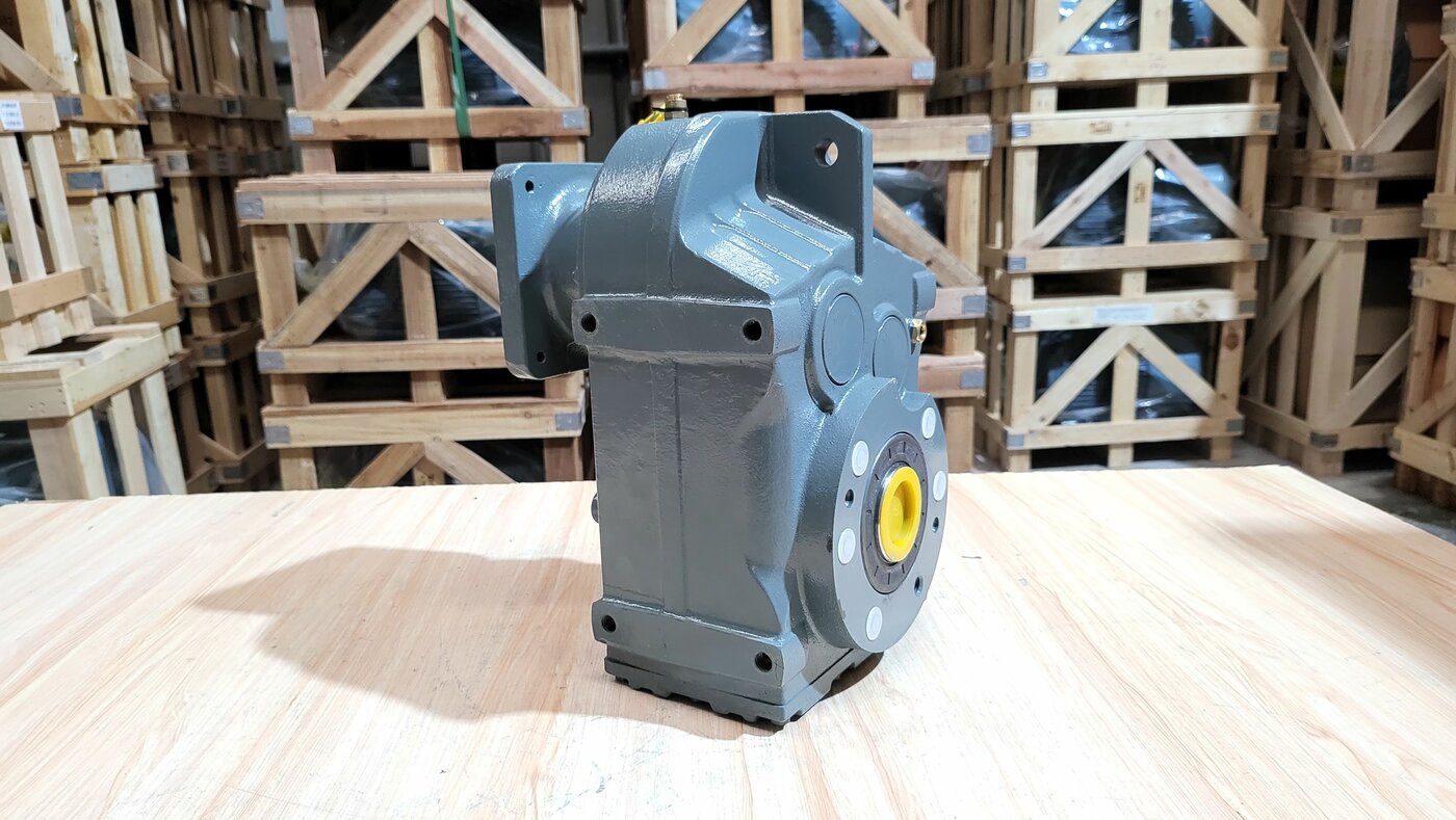

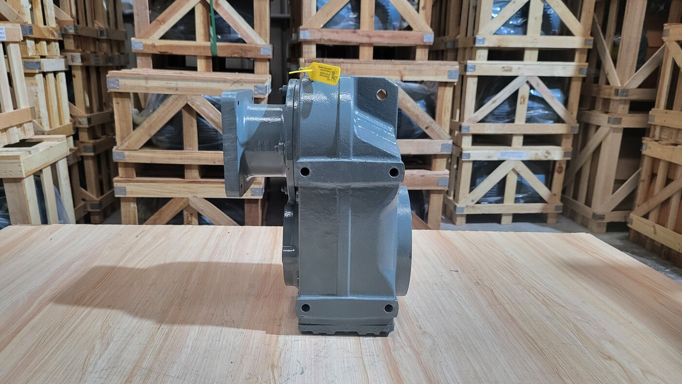

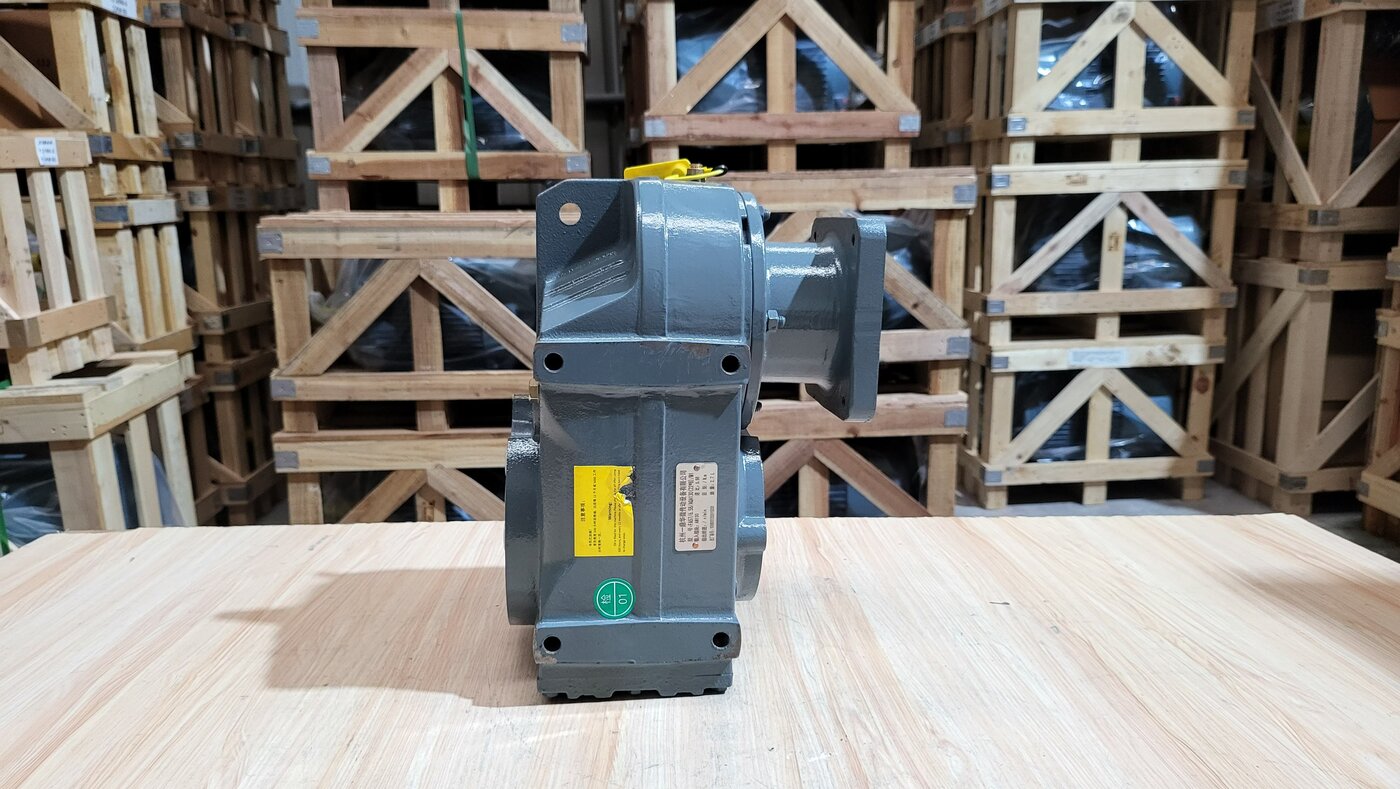

Hộp giảm tốc tải nặng trục song song F là thiết bị truyền động cơ khí cốt lõi trong các hệ thống công nghiệp hiện đại, đóng vai trò chuyển đổi tốc độ và momen xoắn giữa động cơ điện và máy công tác thông qua cơ cấu bánh răng trụ nghiêng. Trong bối cảnh sản xuất công nghiệp yêu cầu độ chính xác và khả năng chịu tải khắc nghiệt, hộp giảm tốc tải nặng trục song song F nổi bật với thiết kế trục song song đặc trưng và vỏ gang nguyên khối, mang lại khả năng vận hành bền bỉ và tối ưu hóa không gian lắp đặt. Là một thành phần quan trọng trong danh mục sản phẩm của Hà Thanh Motor, thiết bị này giải quyết bài toán về hiệu suất năng lượng và độ ổn định cho các dây chuyền sản xuất quy mô lớn.
Cấu trúc kỹ thuật và nguyên lý vận hành của hộp giảm tốc F
Cấu trúc hình học và cơ chế ăn khớp bánh răng là yếu tố quyết định hiệu suất của dòng giảm tốc này. Hộp giảm tốc tải nặng trục song song F được cấu tạo dựa trên nguyên lý ăn khớp của bánh răng trụ răng nghiêng (helical gears) được bố trí trên các trục song song với nhau.
So với các cơ cấu trục vít hay bánh răng thẳng, thiết kế này cho phép hộp giảm tốc F đạt được tỷ số truyền cao trong một không gian hẹp nhờ khả năng chịu tải trọng hướng tâm và dọc trục lớn. Sự sắp xếp khoa học này giúp giảm thiểu ma sát trượt, từ đó nâng cao hiệu suất truyền động lên đến hơn 90%, một yếu tố then chốt giúp doanh nghiệp tiết kiệm chi phí năng lượng vận hành lâu dài.

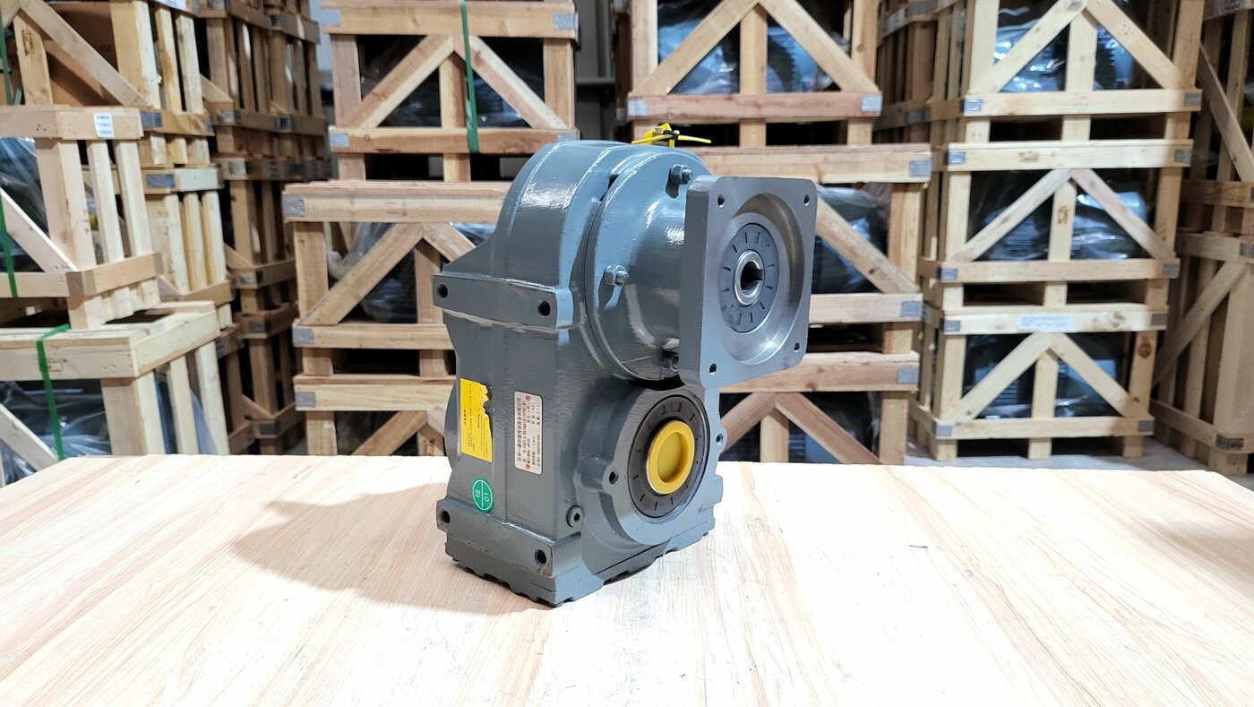

Sự linh hoạt trong tùy chọn lắp đặt là yếu tố cốt lõi giúp hộp giảm tốc tương thích với nhiều thiết kế máy móc công nghiệp khác nhau. Trong kỹ thuật cơ khí, việc lựa chọn đúng kiểu lắp quyết định trực tiếp đến độ ổn định và tuổi thọ của hệ thống truyền động. Hà Thanh Motor cung cấp đầy đủ các biến thể tiêu chuẩn bao gồm kiểu chân đế (Foot-mounted) cho các bệ máy cố định chịu rung động lớn, và kiểu mặt bích (Flange-mounted) giúp kết nối trực tiếp vào vách máy, tối ưu hóa không gian. Việc xác định đúng mã sản phẩm như F (Chân đế), FF (Mặt bích B5) hay FA (Trục rỗng) ngay từ giai đoạn thiết kế sẽ giúp kỹ sư loại bỏ các chi tiết gá đỡ phức tạp, giảm chi phí chế tạo khung máy.

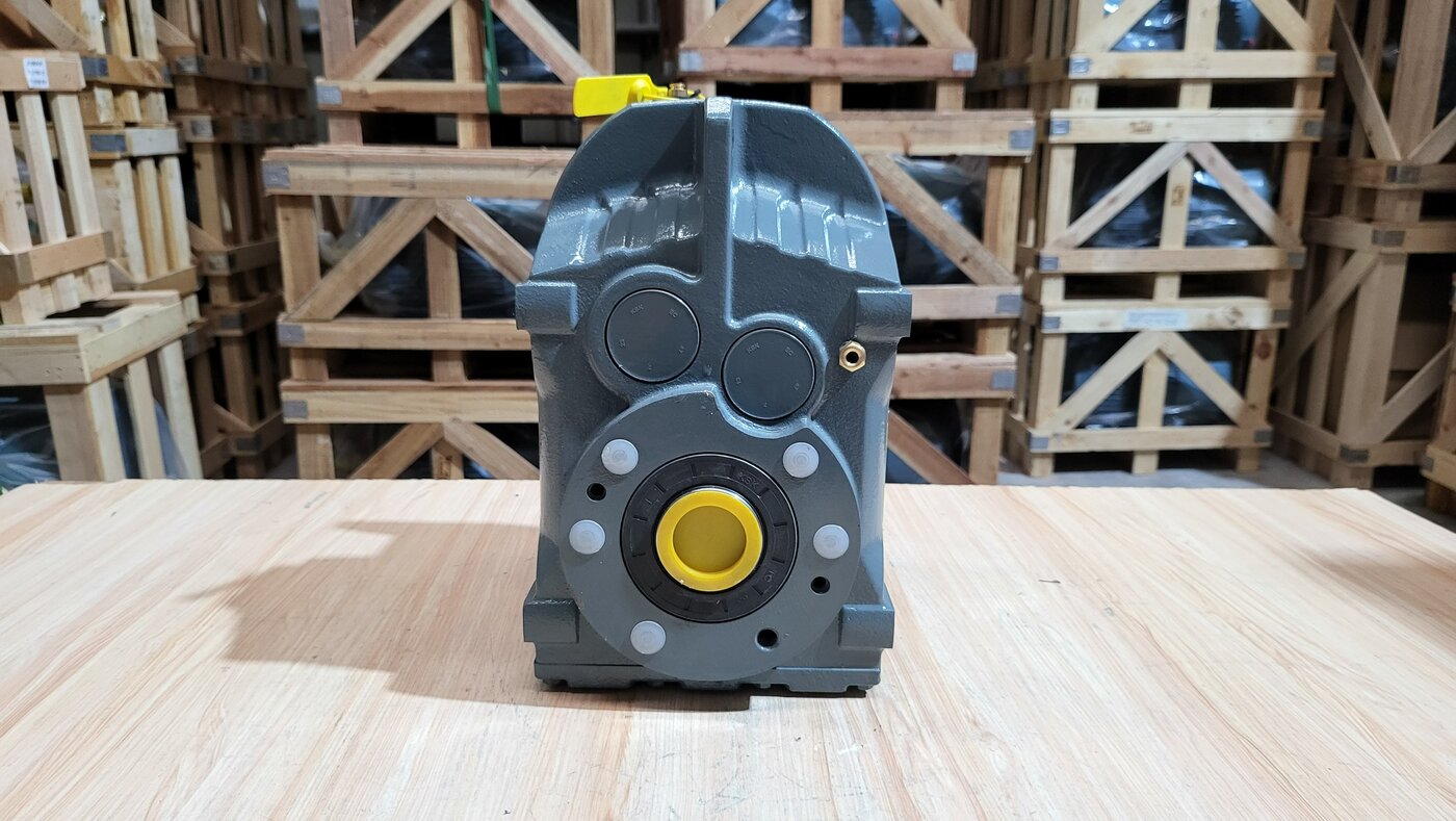

Bên cạnh kiểu lắp, cấu hình trục ra là đặc điểm kỹ thuật quan trọng phân định phạm vi ứng dụng của thiết bị. hộp giảm tốc tải nặng trục song song F nổi bật với tùy chọn trục rỗng (Hollow Shaft), hay còn gọi là cốt âm, cho phép lắp trực tiếp vào trục tang dẫn của băng tải mà không cần khớp nối cơ khí. Dưới đây là dữ liệu EAV chi tiết về các tùy chọn trục:
  • Trục dương (Solid Shaft): Vật liệu thép hợp kim siêu cứng, đường kính chính xác theo chuẩn ISO k6, phù hợp truyền động qua nhông xích hoặc đai.
  • Trục rỗng (Hollow Shaft): Cơ chế khóa bằng then bằng hoặc đĩa co, giúp truyền mô-men xoắn cao mà không gây trượt, đồng thời dễ dàng tháo lắp khi bảo trì.
Sự ưu việt của thiết kế trục rỗng nằm ở khả năng tự định tâm và giảm tải trọng uốn lên trục, giúp hệ thống vận hành êm ái hơn trong thời gian dài.
