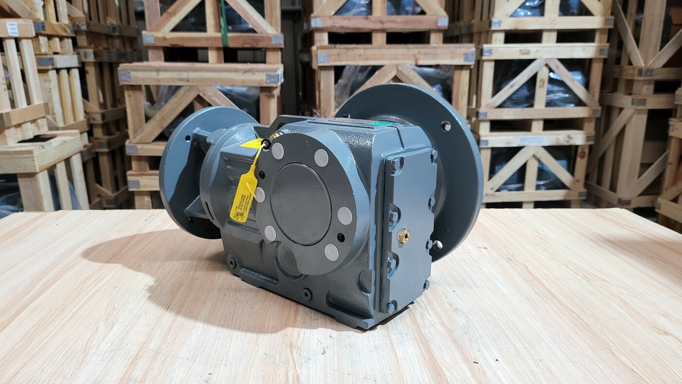

Sở hữu một hộp giảm tốc tải nặng trục vuông góc K chất lượng chỉ là bước đầu tiên; biết cách lựa chọn thông số chính xác và duy trì bảo dưỡng đúng quy trình mới là chìa khóa để thiết bị hoạt động bền bỉ hàng chục năm. Trong bối cảnh thị trường có nhiều dòng sản phẩm trôi nổi, người mua hàng cần trang bị kiến thức về hệ số phục vụ và quy trình bôi trơn để tránh các sự cố hỏng hóc tốn kém. Bài viết này sẽ cung cấp cẩm nang toàn diện từ khâu mua hàng đến vận hành cho dòng hộp số tải nặng này.

Khi chọn mua Hộp giảm tốc tải nặng trục vuông góc K, đừng chỉ nhìn vào công suất (kW). Yếu tố quan trọng nhất là Momen xoắn làm việc (Output Torque) và Hệ số phục vụ (SF).- Hệ số phục vụ (SF): Nếu máy chạy 24h/ngày hoặc chịu tải va đập (như máy nghiền), bạn bắt buộc phải chọn model có SF > 1.5. Chọn SF thấp hơn thực tế sẽ làm bánh răng nhanh mòn.
- Tỷ số truyền (i): Quyết định tốc độ đầu ra. Công thức: Tốc độ motor / Tỷ số truyền = Tốc độ đầu ra.
Việc tính toán sai hai chỉ số này là nguyên nhân hàng đầu khiến hộp số bị quá tải và gãy trục chỉ sau thời gian ngắn sử dụng.
