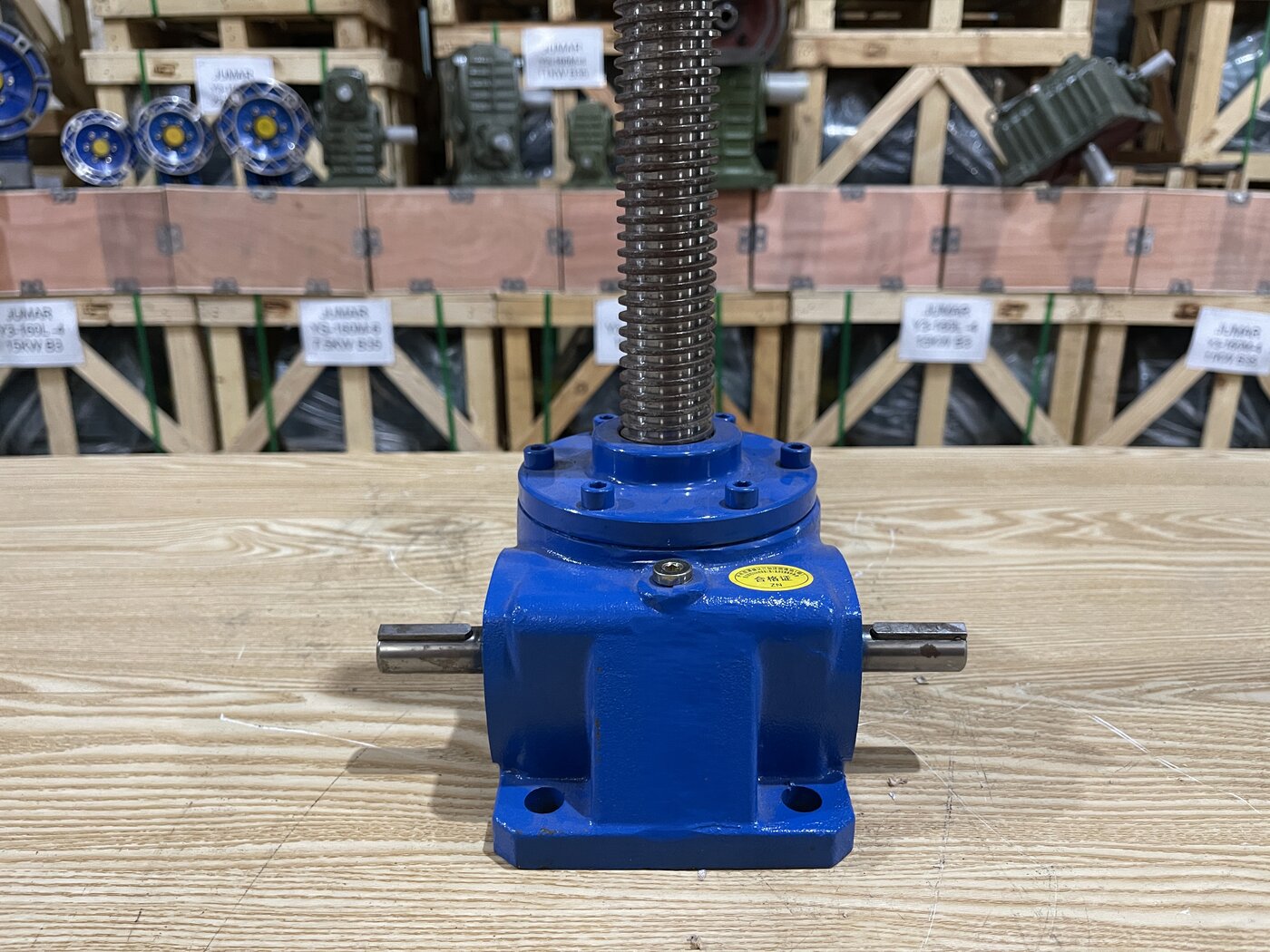

Giới thiệu hộp giảm tốc vít me: Cấu tạo và nguyên lý
Hộp giảm tốc vít me là thiết bị truyền động cơ khí, hoạt động dựa trên sự ăn khớp giữa một trục vít và một bánh vít. Chức năng chính của nó là giảm tốc độ vòng quay từ động cơ điện và tăng momen xoắn (lực tải) ở trục ra.
Cấu tạo chi tiết hộp giảm tốc vít me
Để đảm bảo độ bền bỉ, các sản phẩm hộp giảm tốc tại Hà Thanh Motor được cấu thành từ các vật liệu tiêu chuẩn:
  • Trục vít: Được gia công từ thép hợp kim siêu cứng, giúp chịu tải trọng lớn và chống nứt gãy.
  • Bánh vít: Chế tạo bằng đồng hợp kim chất lượng cao, mang lại khả năng giảm ma sát và tản nhiệt nhanh khi vận hành liên tục.
  • Vỏ hộp số: Được đúc từ gang xám hoặc nhôm, giúp cố định chi tiết máy và chống va đập ngoại lực.
Tính năng "tự hãm" - ưu điểm độc nhất
Một đặc điểm khiến hộp giảm tốc vít me trở nên không thể thay thế là khả năng tự hãm (Self-locking). Khi ngắt điện motor, trục vít không thể bị quay ngược bởi bánh vít. Tính năng này cực kỳ an toàn cho các ứng dụng nâng hạ, thang máy chở hàng hoặc băng tải dốc.

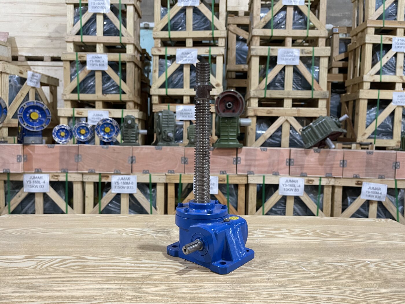

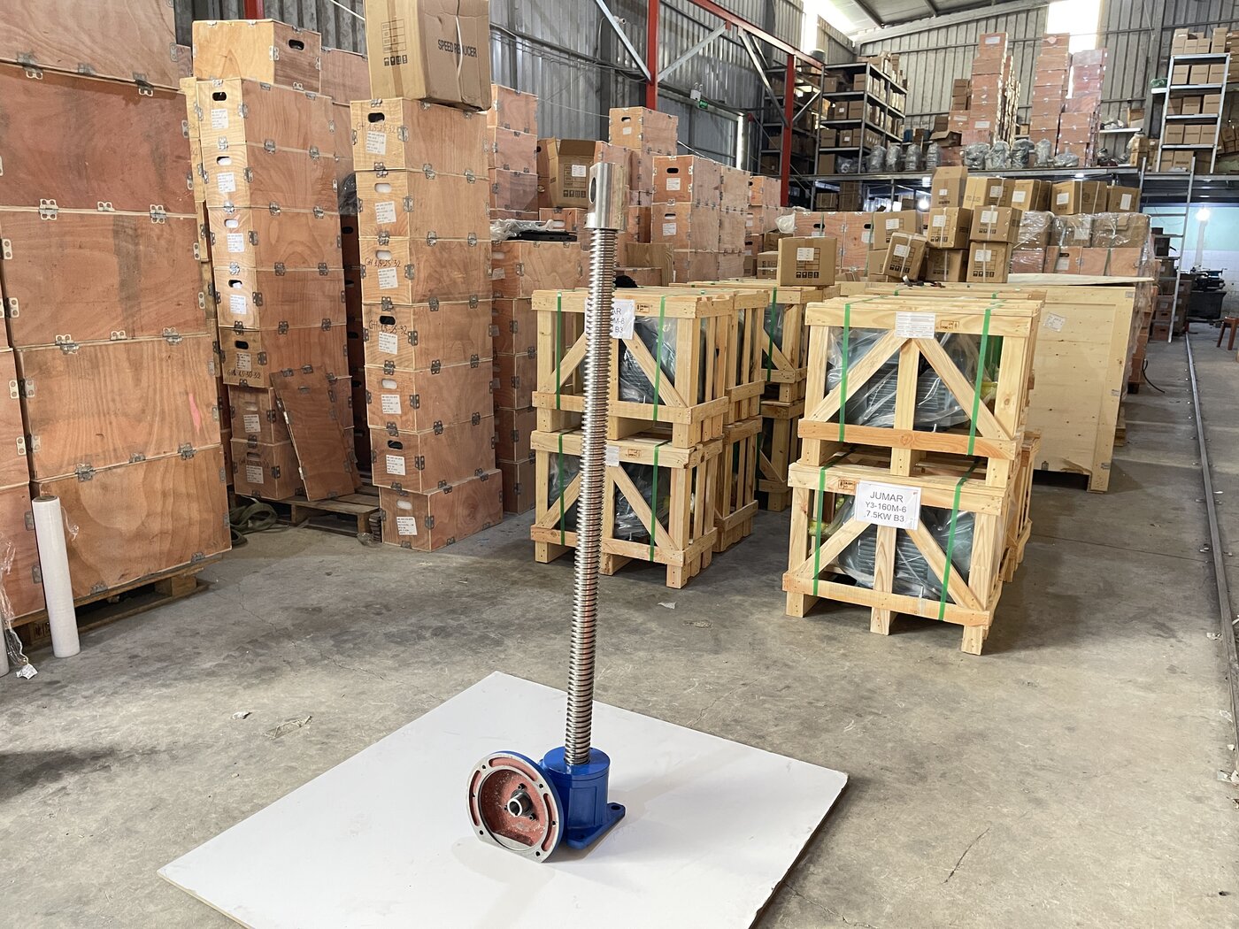

Bước 4: Cấu hình lắp đặt & hướng trục
Việc chọn đúng cấu hình giúp tối ưu không gian nhà xưởng và thuận tiện cho việc bảo trì:
  • Hướng trục:
    • Kiểu ngửa: Trục vít hướng lên trên, hộp số nằm dưới.
    • Kiểu úp: Trục vít hướng xuống dưới, hộp số nằm trên cao (thường dùng cho cửa van, nắp hầm).
  • Cơ cấu chuyển động:
    • Trục vít di chuyển tịnh tiến lên xuống (Phổ biến nhất).
    • Trục vít chỉ quay tròn tại chỗ, đai ốc sẽ di chuyển tịnh tiến dọc theo trục. Dùng khi không gian phía trên bị hạn chế.
