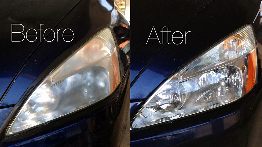

Trên xe hơi cũng như các loại phương tiện giao thông khác, đèn pha là một trang bị quan trọng, không thể thiếu khi lưu thông ở những nơi có điều kiện ánh sáng không tốt và vào ban đêm. Tương tự như các bộ phận khác trên xe hơi, hệ thống đèn chiếu sáng cũng sẽ cũ dần theo thời gian, từ đó giảm thiểu khả năng chiếu sáng của chúng.
Ngoài những hư hỏng thường gặp, hệ thống đèn chiếu sáng cũng thường bị mờ đi theo thời gian do bị oxi hóa hoặc nhiều vết xước nhỏ làm giảm chất lượng luồng sáng phát ra từ các bóng bên trong. Điều này có thể gây nguy hiểm cho người điều khiển phương tiện hoặc các xe tham gia giao thông. Vì vậy, sau một thời gian sử dụng, các chủ xe nên đưa xe đi đến gara hoặc có thể tự mình làm sạch đèn pha ngay tại nhà. Sau đây là một cách đơn giản giúp bạn khôi phục đèn pha khi bị mờ ngay tại nhà.

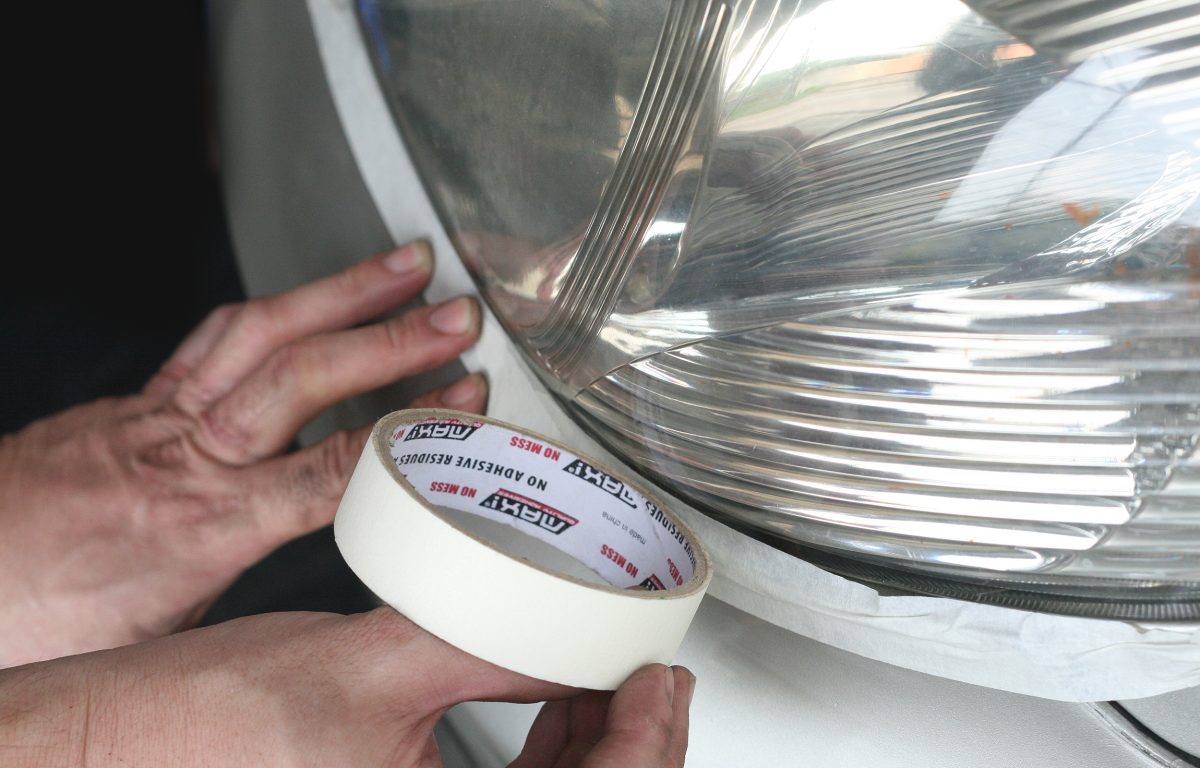

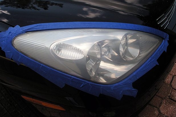

Bước 2: Sau khi đảm bảo chụp đèn đã sạch, dùng băng keo dán viền chụp đèn để bảo vệ các gioăng cao su, viền crom cũng như sơn khỏi tác động của dụng dịch làm sạch và giấy nhám. Khi sử dụng băng keo dán viền, đảm bảo chúng được dính chặt lên các chi tiết để tránh bị bong ra trong lúc thực hiện quá trình khôi phục.
Bước 3: Lấy giấy nhám quấn lên một miếng bọt biển và chà bề mặt với nước hoặc dung dịch. Việc sử dụng giấy nhám cùng bọt biển sẽ giúp phân phối lực ép lên bề mặt đồng đều hơn. Tùy vào mức độ mờ của đèn mà chọn loại giấy nhám cho phù hợp, chẳng hạn nếu mờ nhiều thì loại giấy có độ nhám khoảng 320 hoặc 400 sẽ giúp đánh bay lớp phủ cũ nhanh chóng hơn. Lưu ý cần chà nhẹ tay và đều đặn theo chiều ngang của đèn, không đánh vòng tròn. Vừa chà vừa xịt nước để tránh gây xước quá nhiều.
Bước 4: Thay giấy nhám khác có độ nhám cao hơn khoảng 2000, tiếp tục xịt nước lên và chà đều tay. Tiếp tục làm vậy trong vòng từ 5 – 10 phút tùy thuộc vào độ mờ của bề mặt đèn.

Sau khi hoàn thành, bạn có thể thấy được sự khác biệt rõ rệt khi chụp đèn pha đã sạch hơn và trong hơn trước khi thực hiện. Ngoài hệ thống đèn pha, phương pháp làm sạch chụp đèn này cũng có thể áp dụng cho các chụp đèn sương mù, đèn hậu,…
