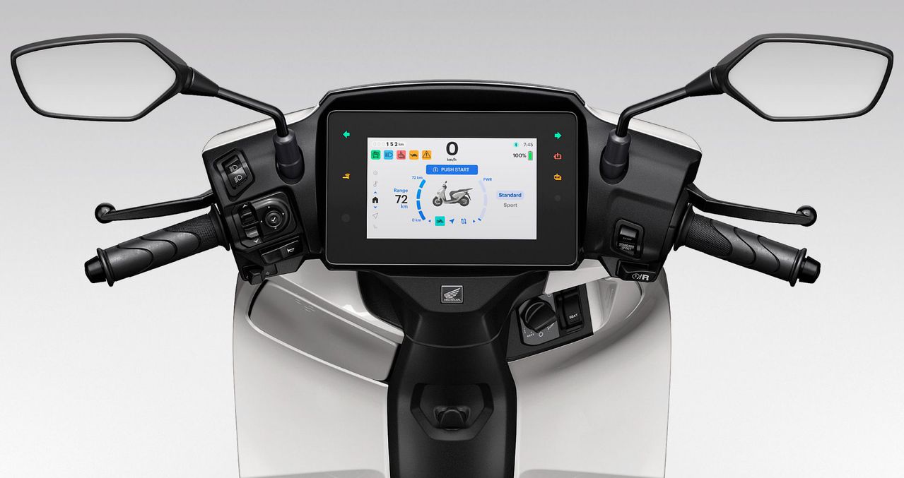

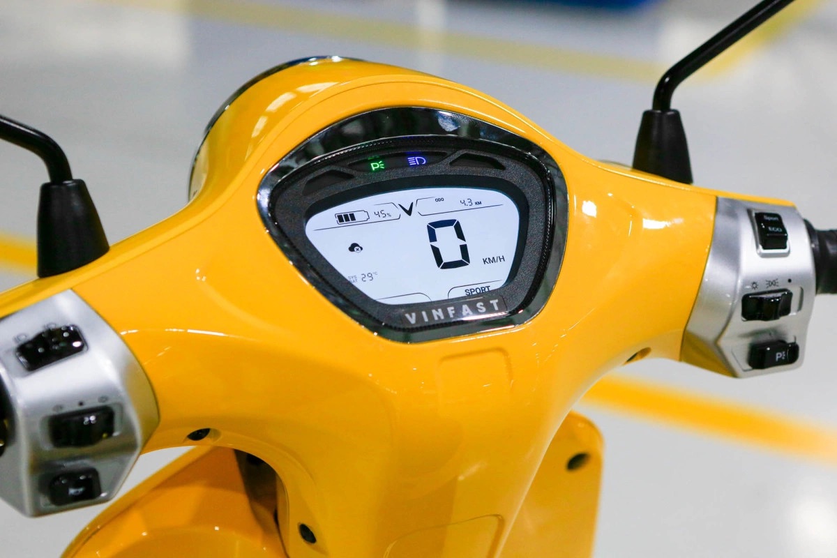

Trên các mẫu xe máy điện đều có hai chế độ chạy, gồm Eco và Sport. Trong trường hợp bạn không quan tâm đến việc tối ưu phạm vi di chuyển, chế độ Sport sẽ mang cảm xúc lái thú vị hơn, nhờ gia tốc lớn xe tăng tốc vượt mặt tốt hơn xe xăng truyền thống.
Đối với chế độ Eco, xe máy điện sẽ tối ưu phạm vi di chuyển nhiều hơn. Điển hình như VinFast Evo200 khi kích hoạt chế độ Eco chạy 1 người có thể di chuyển phạm vi hơn 100 km/lần sạc.

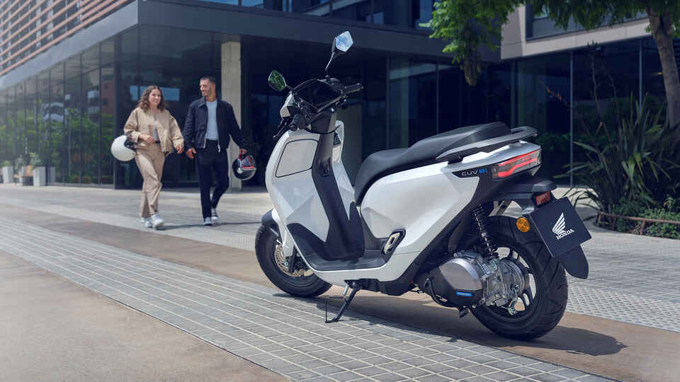

Bên cạnh đó xe máy điện Honda CUV e: có 3 chế độ Eco, Standard và Sport; điều này đảm bảo quá trình vận hành xe được tối ưu hơn về mức độ tiêu thụ năng lượng và cảm giác vận hành đặc trưng của xe máy điện.

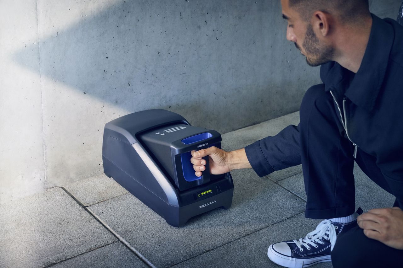

Sạc pin đúng cách
Để chiếc xe có thể di chuyển phạm vi tối đa lượng pin cần đạt 100%. Tuy nhiên trong trường hợp sạc xe tại nhà, cần duy trì pin tình trạng tốt nhất và không để pin dưới 20% hoặc 15%. Đồng thời lưu ý không nên sạc 100% trong thời gian dài và thường xuyên.
Thao tác sạc pin không đúng cách và nhiệt độ pin tăng cao cũng khiến pin nhanh bị chai, giảm tuổi thọ.

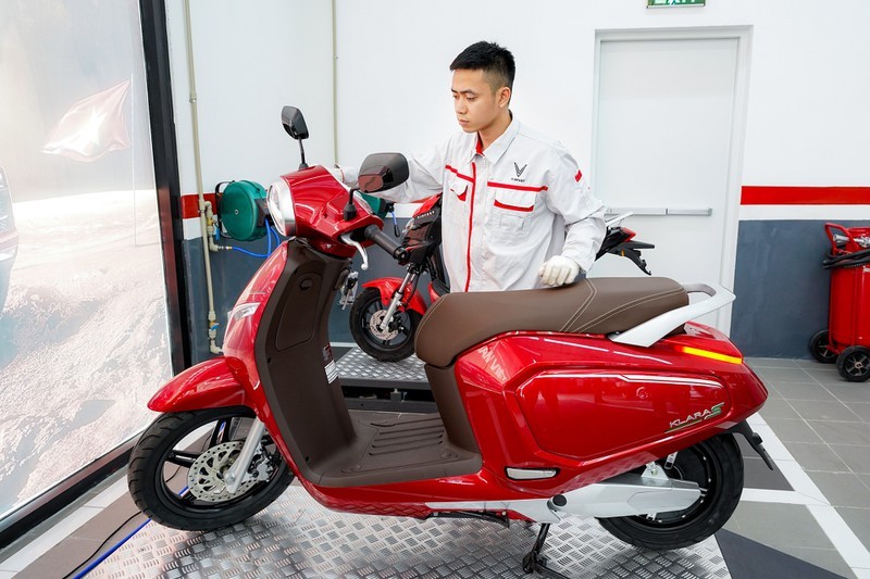

Bảo dưỡng, kiểm tra xe điện định kỳ
Lốp xe điện có mức độ hao mòn nhiều hơn khi so với xe xăng, nhất là lốp sau. Trong trường hợp lốp bị thiếu áp suất hay còn gọi là "non hơi" sẽ khiến lực cản lăn tăng và mô tơ điện cần hoạt động nhiều hơn để bù lực cản, mức tiêu thụ năng lượng cũng lớn hơn.
Hệ thống phanh cũng cần được bảo dưỡng định kỳ, tránh tình trạng bị kẹt phanh, cạ má phanh tăng lực ma sát lên bánh xe; buộc mô tơ phải kéo nhiều hơn.
Xe điện vẫn cần bảo dưỡng theo đúng các hạng mục, việc chăm sóc xe không chỉ đảm bảo "sức khoẻ" bộ pin, mô tơ mà còn giúp quá trình đi lại di chuyển của bạn trên đường an toàn hơn.
