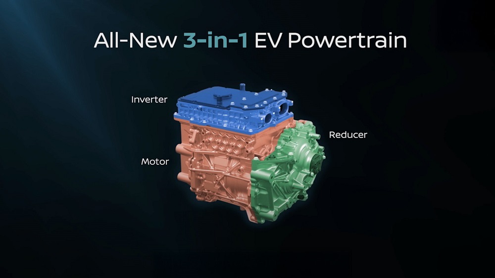

LEAF hoàn toàn mới là mẫu xe đầu tiên áp dụng hệ thống truyền động điện 3 trong 1 mới của Nissan, nhỏ hơn 10% so với động cơ của LEAF thế hệ trước và cung cấp công suất lên đến 214 mã lực (160 kW) và mô-men xoắn 355 Nm.

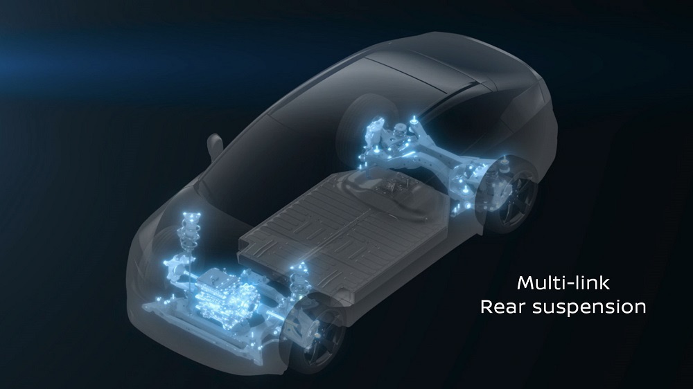

LEAF hoàn toàn mới có sự thay đổi của hệ thống treo sau đa liên kết với độ cứng ngang tăng 66%. Kết hợp với nền tảng CMF-EV, cấu trúc thân xe cứng cáp hơn, LEAF hoàn toàn mới mang lại sự linh hoạt nâng cao và sự thoải mái khi lái xe.
