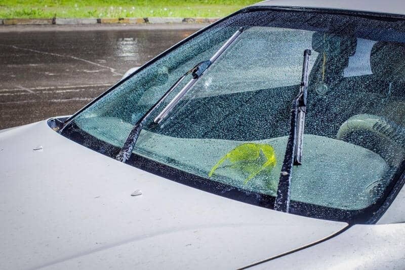

Ô tô điện không có nhiều chi tiết kỹ thuật như động cơ đốt trong nên các hạng mục thay thế, sửa chữa khi bảo dưỡng dịnh kỳ cũng có chút khác biệt. Đối với ô tô điện, các phụ kiện cần thay thế không phải là dầu động cơ, dầu hộp số mà là lọc gió điều hoà, lốp, cần gạt nước, châm nước rửa kính, kiểm tra dầu phanh, vệ sinh phanh.

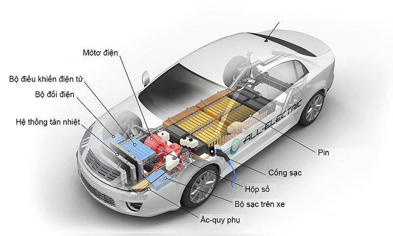

Điều này đến từ nhiều yếu tố. Xe điện có ít bộ phận truyền động cơ khí hơn xe xăng, động cơ đốt trong phức tạp với hàng trăm chi tiết chuyển động hàng chục hoặc hàng trăm lần mỗi giây. Trên xe điện, các bộ phận chuyển động trong hệ truyền động chỉ là rotor của một hoặc hai động cơ và bơm làm mát tuần hoàn qua hệ truyền động và sưởi cabin.

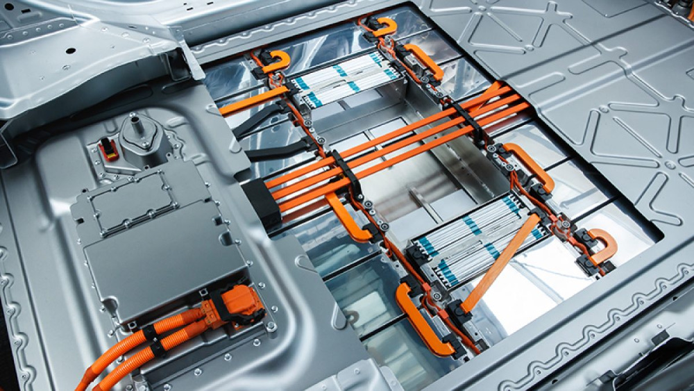

Ô tô điện có cần thay pin không?
Pin xe điện được thiết kế bằng vòng đời của xe, khoảng 10-15 năm. Với mức suy giảm năng lượng khoảng 10-20% thì xe vẫn có thể hoạt động được nhưng phạm vi di chuyển sẽ ngắn. Hiện tại chưa có bất kỳ dấu hiệu nào cho thấy pin của xe điện cần phải thay thế chỉ sau 2-3 năm sử dụng xe.

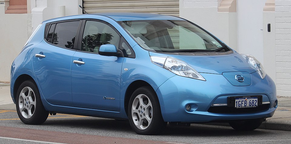

Tại Mỹ, chiếc xe điện lâu đời nhất được bán từ tháng 12/2010 và chưa có báo cáo nào liên quan đến hư hỏng pin. Tất nhiên nhà sản xuất vẫn đang thu thập dữ liệu này để cải tiến pin tốt hơn.
Trên thực tế, pin dành cho ô tô điện dường như bền bỉ hơn dự đoán, một số công ty tái chế pin xe điện được thành lập tại Mỹ nhưng họ đều bị thiếu nguồn cung bởi hầu hết pin vẫn còn đang hoạt động trên đường.
Nissan Leaf - Chiếc xe điện có mặt tại Mỹ vào tháng 12/2010
Trong một nghiên cứu của Đại học Stanford diễn ra vào năm ngoái cho thấy, việc lái xe có thói quen tăng tốc thường xuyên, đường sá giao thông bị ùn ứ khiến công suất thay đổi liên tục có thể khiến tuổi thọ của pin dài hơn cũng như giữ được năng lượng tốt hơn so với các xe thử nghiệm với chu kỳ xả và sạc đều đặn.

Động cơ điện trong xe điện được thiết kế bền bỉ suốt vòng đời xe và hiếm khi cần bảo dưỡng định kỳ. Điều này cũng áp dụng cho bơm làm mát tuần hoàn chất lỏng để làm mát hoặc sưởi pin, động cơ điện và thường là cabin xe.

Các bộ phận cần được bảo dưỡng trên ô tô điện như: lốp và cần gạt nước, bộ lọc không khí cabin, cập nhật hệ thống, phanh (dầu phanh và má phanh), nước rửa kính, hệ thống treo, bóng đèn.

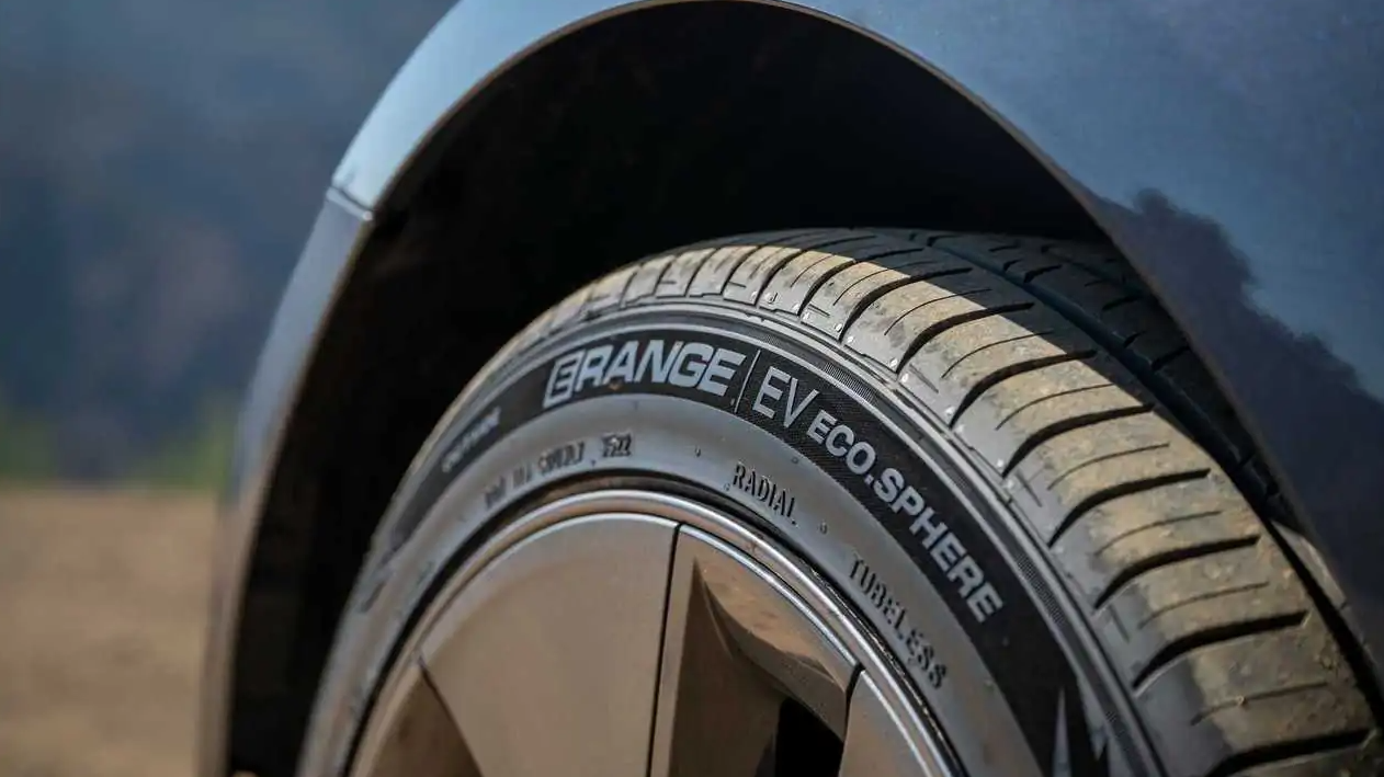

Lốp ô tô điện luôn đắt hơn ô tô đốt trong. Ô tô điện có trọng lượng nặng hơn ô tô xăng tầm 500-2000 pound (227-907 kg) nên ô tô điện cần bộ lốp lớn hơn, chịu tải cao hơn. Các dòng xe tải điện mới của GM có bánh 8 chấu và ngay cả SUV điện cỡ nhỏ và trung của GM cũng có bánh 6 chấu (thường chỉ thấy trên xe tải hạng nặng).
Những ai thường xuyên khoe khả năng tăng tốc mạnh mẽ của xe điện có thể cần thay lốp sớm hơn so với xe xăng cùng kích cỡ mâm. Tuy nhiên, xe xăng hiệu suất cao cũng hao lốp vì lý do tương tự nên so sánh tốt nhất không phải phân khúc xe mà là xe có hiệu suất tương tự (ví dụ khả năng tăng tốc 0-100 km/h trong bao nhiêu giây).
