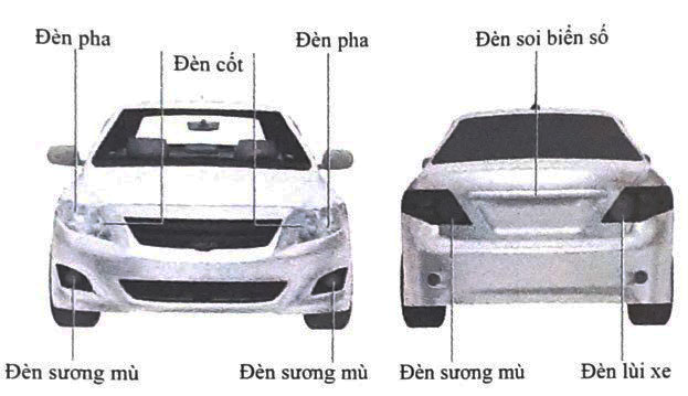

Vị trí nhóm đèn chiếu sáng chính

Nhóm Đèn Chiếu Sáng Chính
Nhóm đèn này có nhiệm vụ chính là soi sáng con đường phía trước, giúp các bác tài quan sát và làm chủ tay lái.Đèn Pha (High Beam / Đèn Chiếu Xa)
Công dụng: Đèn pha cung cấp luồng sáng mạnh với góc chiếu cao, giúp soi sáng một khoảng không gian rộng lớn và ở khoảng cách xa phía trước (thường trên 100m). Đây là công cụ đắc lực khi các bác tài di chuyển trên đường cao tốc, đường quốc lộ vắng vẻ, không có đèn đường vào ban đêm.Cách sử dụng đúng: Chỉ bật đèn pha khi di chuyển trên những đoạn đường tối, vắng xe.
Bắt buộc phải chuyển sang đèn cos (chiếu gần) ngay lập tức khi có xe đi ngược chiều, khi đi phía sau một xe khác, hoặc khi sắp vào một khúc cua mà bạn không thể nhìn thấy phía bên kia. Lạm dụng đèn pha không chỉ vi phạm luật giao thông mà còn cực kỳ nguy hiểm, gây lóa mắt và làm mất phương hướng của các tài xế khác.
Ký hiệu trên bảng taplo: Thường là biểu tượng hình bóng đèn với các tia sáng nằm ngang.
Đèn Cos (Low Beam / Đèn Chiếu Gần)
Công dụng: Đèn cos là loại đèn được sử dụng thường xuyên nhất khi lái xe vào ban đêm. Nó cung cấp luồng sáng với góc chiếu thấp hơn đèn pha, tập trung soi sáng mặt đường ở khoảng cách gần (khoảng 30-50m). Quan trọng nhất, đèn cos được thiết kế với đường cắt sáng rõ ràng để không gây chói mắt cho phương tiện đi ngược chiều.Cách sử dụng đúng: Bật đèn cos khi di chuyển trong khu đô thị, khu dân cư có đèn đường, khi trời bắt đầu tối, hoặc khi di chuyển trên bất kỳ con đường nào có các phương tiện khác lưu thông. Đây là chế độ chiếu sáng "văn minh" và bắt buộc trong hầu hết các tình huống lái xe ban đêm.
Ký hiệu trên bảng taplo: Thường là biểu tượng hình bóng đèn với các tia sáng chúc xuống.
