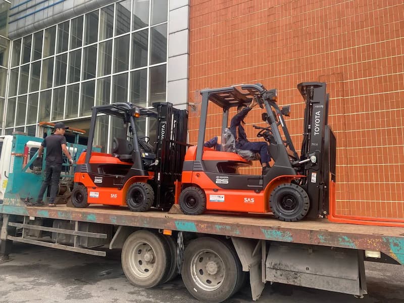

Kiểm tra tình trạng bên ngoài của xe
Bước đầu tiên là quan sát tổng thể xe nâng. Hãy kiểm tra xem thân xe có bị móp méo, nứt gãy hoặc hư hỏng bất thường hay không. Đồng thời, chú ý đến càng nâng, khung nâng (mast), đối trọng và bánh xe để phát hiện các dấu hiệu cong vênh, mài mòn hoặc hỏng hóc.Nếu nhận thấy những hư hại lớn không được ghi nhận từ trước, doanh nghiệp nên thông báo ngay cho đơn vị cho thuê để xác nhận tình trạng xe trước khi đưa vào sử dụng. Việc này giúp tránh những hiểu lầm về trách nhiệm khi kết thúc hợp đồng.
