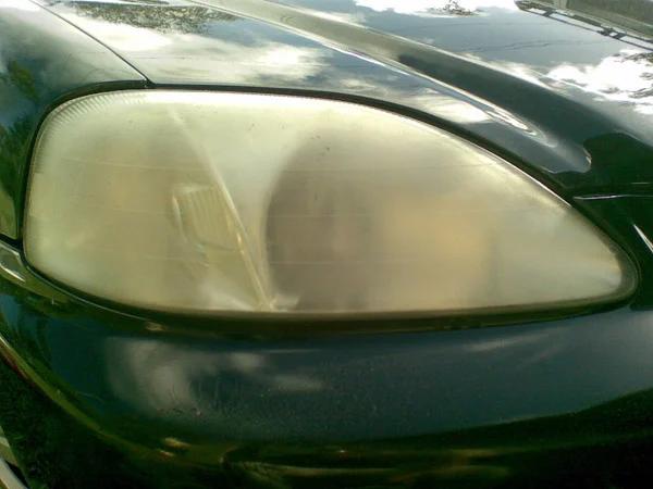

Gương đèn ô tô thường bị đục sau thời gian sử dụng
Tia UV từ ánh nắng mặt trời: Tia cực tím trong ánh nắng mặt trời là "kẻ thù" số một của nhựa polycarbonate - vật liệu phổ biến làm gương đèn ô tô. Tia UV làm oxy hóa lớp nhựa, gây ra hiện tượng ố vàng, mờ đục, rạn nứt bề mặt.

Gương đèn bị ố vàng, mờ đục: Đây là dấu hiệu phổ biến nhất cho thấy gương đèn ô tô cần được phục chế. Bề mặt đèn không còn trong suốt, ánh sáng bị cản trở, giảm khả năng chiếu sáng.

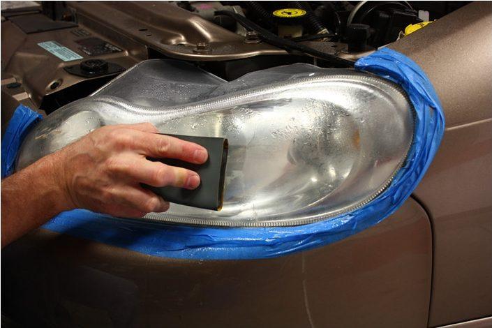

Bước 2: Mài mòn lớp nhựa bị ố vàng, mờ đục:
Sử dụng giấy nhám chuyên dụng với các độ nhám khác nhau (từ nhám thô đến nhám mịn) kết hợp với máy mài cầm tay hoặc mài thủ công để mài mòn dần lớp nhựa polycarbonate bị oxy hóa, ố vàng, mờ đục. Quá trình mài mòn cần thực hiện cẩn thận, đều tay, theo thứ tự từ nhám thô đến nhám mịn để đảm bảo bề mặt được làm sạch hoàn toàn và mịn màng.
a6d346019852710c2843
Phục hồi đèn pha ô tô bằng giấy nhám

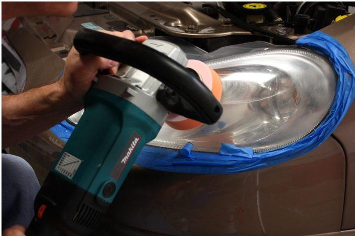

Bước 3: Đánh bóng và làm trong suốt gương đèn:
Sau khi mài mòn, bề mặt gương đèn ô tô sẽ bị mờ. Sử dụng máy đánh bóng chuyên dụng kết hợp với các loại bát đánh bóng và xi đánh bóng chuyên dụng cho nhựa polycarbonate để đánh bóng và làm trong suốt lại bề mặt đèn.
a1d25f008153680d3142
Sử dụng máy mài để loại bỏ lớp bụi nhám

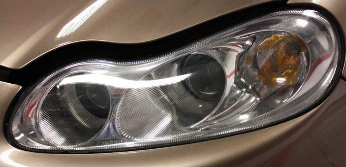

Bước 5: Vệ sinh và hoàn thiện:
Vệ sinh lại gương đèn ô tô bằng khăn mềm và dung dịch vệ sinh chuyên dụng.Kiểm tra lại độ trong suốt, độ sáng và tính thẩm mỹ của gương đèn ô tô sau khi phục chế.
1652ea8034d3dd8d84c2
Mặt gương sau khi vệ sinh giống 75-80% so với gương đèn mới
