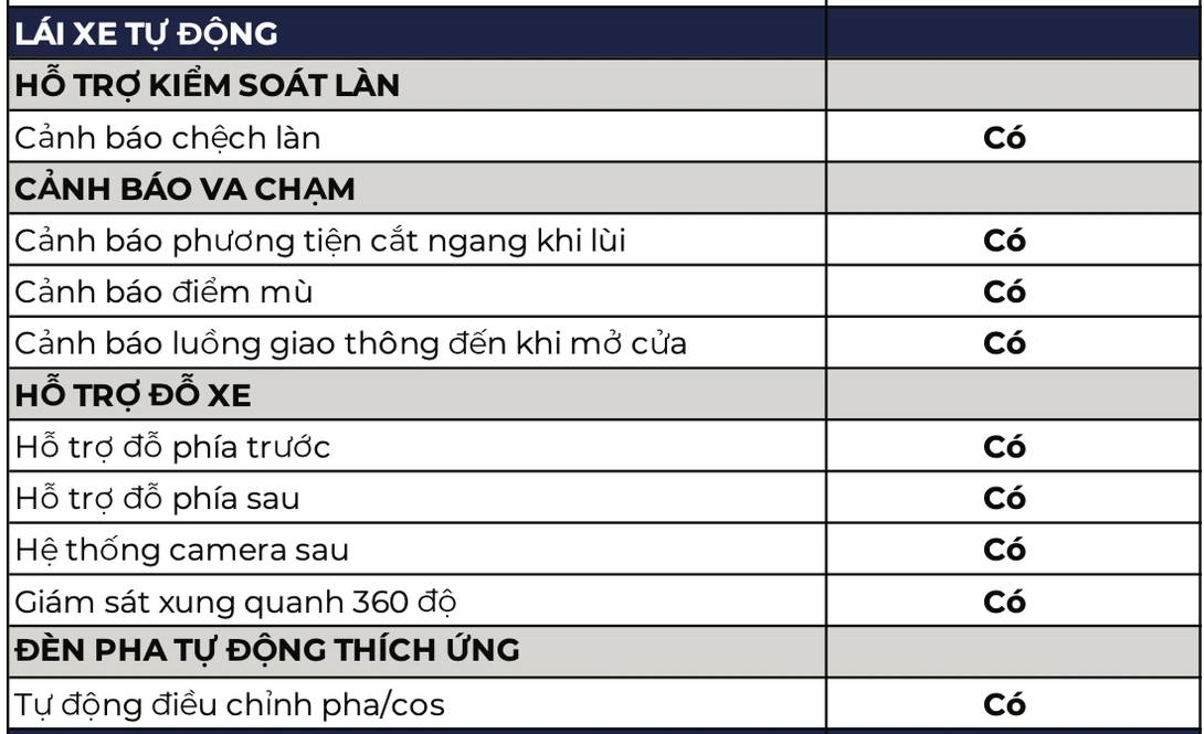

So với các xe cùng tầm giá, VF e34 tỏ ra nổi trội hơn khi sở hữu hàng loạt công nghệ hiện đại như tính năng báo lệch làn, báo điểm mù và phương tiện cắt ngang phía sau, camera 360 độ và tự điều chỉnh pha/cốt thông minh...

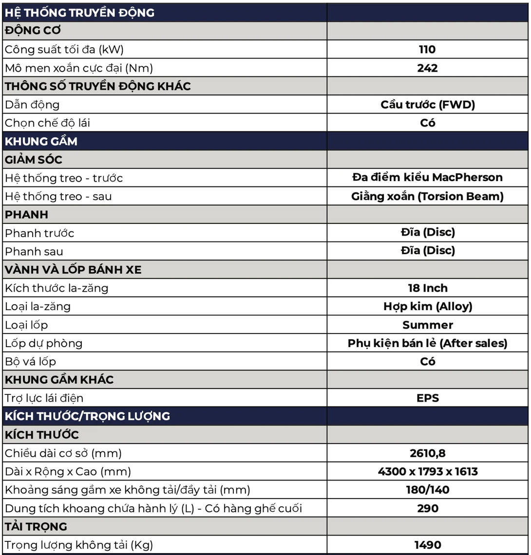

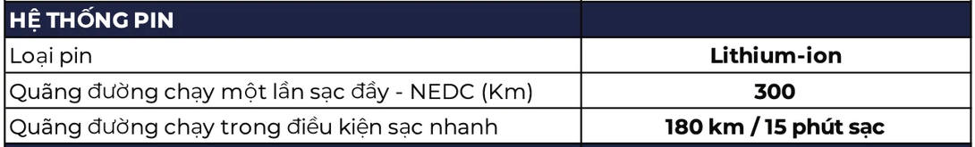

Theo những thông tin ban đầu từ VinFast, mẫu ô tô điện VF e34 có chiều dài cơ sở 2.611mm, kích thước các chiều dài x rộng x cao là 4.300 x 1.793 x 1.613 (mm), khoảng sáng gầm xe 180mm, trọng lượng không tải 1.490kg. Xe được trang bị một động cơ điện có công suất tối đa 110 kW, mô-men xoắn cực đại 242 Nm cùng hệ dẫn động cầu trước, hệ thống treo trước MacPherson, hệ thống treo sau dạng thanh xoắn. Bộ pin dung lượng 42kWh, có thể đi được quãng đường 300 km sau mỗi lần sạc đầy, hoặc 180 km chỉ với 15 phút sạc nhanh.
Nhìn vào bảng thông số kỹ thuật, có thể thấy VinFast VF e34 còn có nhiều điều thú vị khác. Chẳng hạn như bộ mâm tiêu chuẩn kích thước 18 inch và là loại hợp kim. Xe có sẵn bộ vá lốp nhưng lốp dự phòng sẽ không được trang bị, khách hàng muốn sẽ cần yêu cầu lắp thêm. Hệ thống phanh đĩa ở cả phía trước và phía sau. Hệ thống trợ lực lái điện EPS. Xe còn có chức năng chọn chế độ lái.

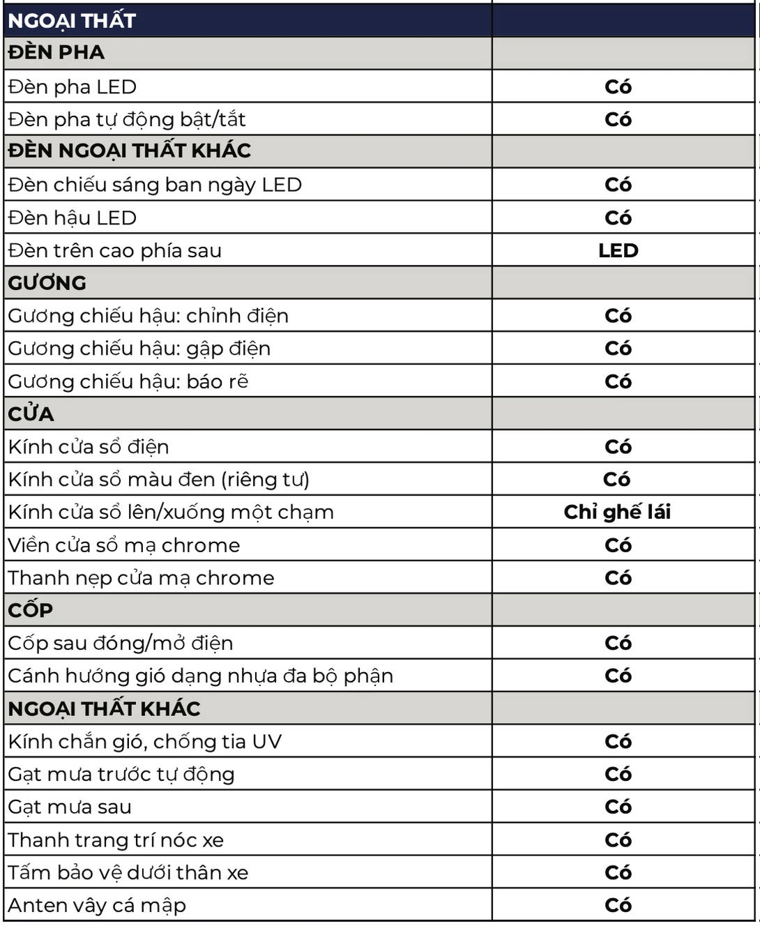

Ở ngoại thất, VinFast VF e34 có hệ thống chiếu sáng LED toàn bộ, gồm đèn pha, đèn chiếu sáng ban ngày, đèn hậu và cả đèn trên cao phía sau. Đèn pha còn có chức năng tự động bật/tắt. Gương chiếu hậu chỉnh điện, gập điện, tích hợp báo rẽ. Kính cửa ở ghế lái lên/xuống một chạm. Cốp sau đóng/mở điện. Kính chắn gió được phủ lớp chống tia UV. Gạt mưa trước tự động...

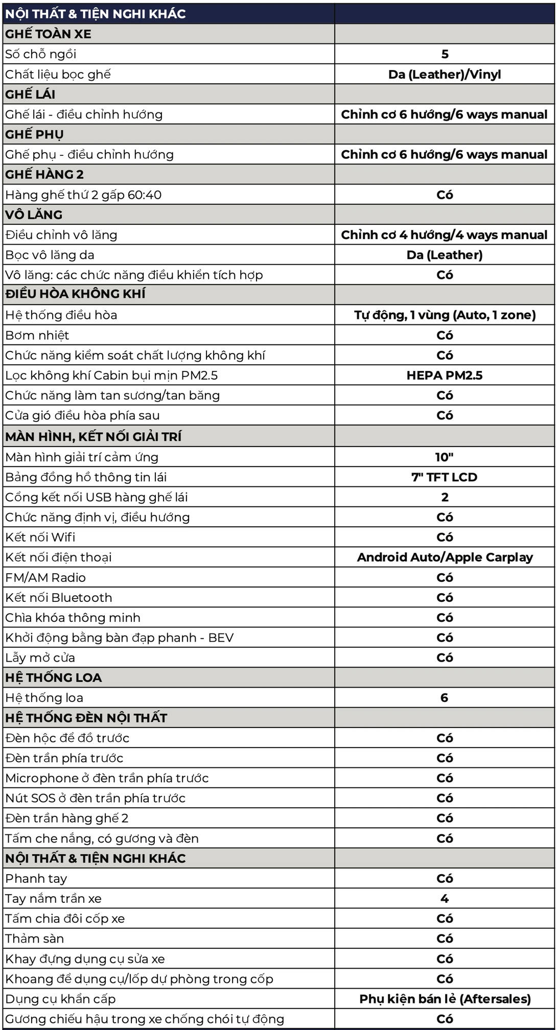

Bên trong nội thất VinFast VF e34 là ghế bọc da, trong đó ghế lái và ghế phụ đều chỉnh cơ 6 hướng, hàng ghế thứ 2 gập 60:40. Vô-lăng bọc da, tích hợp nút, chỉnh cơ 4 hướng. Bảng đồng hồ có màn hình 7 inch. Điều hòa tự động 1 vùng, có chức năng lọc không khí và bụi mịn. Hệ thống giải trí gồm màn hình cảm ứng 10 inch, hỗ trợ Apple CarPlay/Android Auto dàn âm thanh 6 loa. Ngoài ra còn có chìa khóa thông minh, tính năng khởi động bằng bàn đạp phanh, có sẵn thảm sàn...

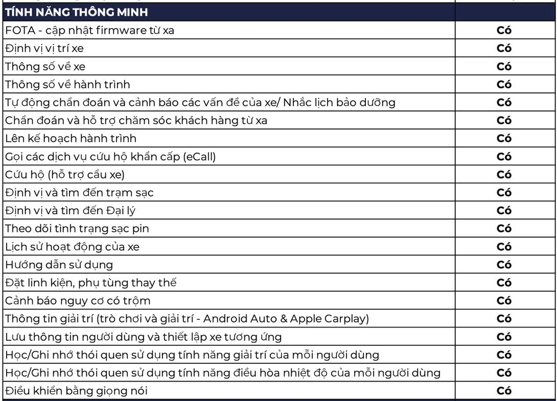

Là mẫu xe điện thông minh, VinFast VF e34 được trang bị một loạt tính năng hướng đến người dùng, giúp việc vận hành, sử dụng xe trở nên dễ dàng, thú vị hơn, như hỗ trợ cập nhật phần mềm từ xa; tự động chẩn đoán và cảnh báo các vấn đề của xe; hỗ trợ chăm sóc khách hàng từ xa; lên kế hoạch hành trình; gọi các dịch vụ cứu hộ khẩn cấp; định vị và tìm đến trạm sạc, đại lý; theo dõi tình trạng sạc pin, lịch sử hoạt động của xe; cảnh báo nguy cơ mất trộm; học và ghi nhớ thói quen sử dụng của người dùng; hỗ trợ điều khiển bằng giọng nói…

Đáng chú ý phải kể đến các tính năng hỗ trợ lái xe tự động như hỗ trợ đỗ xe, camera sau, cảm biến 360 độ, cảnh báo chệch làn, cảnh báo phương tiện cắt ngang khi lùi, cảnh báo luồng giao thông khi mở cửa, v.v...
