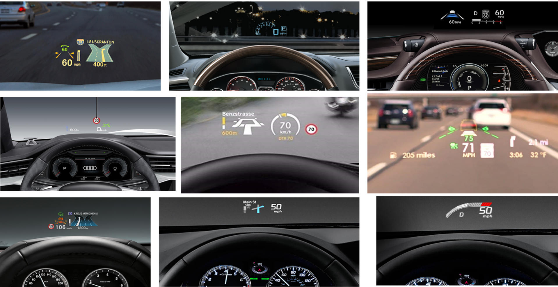

Với những thông tin từ HUD chiếu ngay tầm mắt, người lái có thể tiếp tục nhìn đường để điều khiển xe an toàn, không lo bị phân tâm vì phải mất công đánh mắt xuống bảng đồng hồ hay nhìn đi đâu khác...
HUD là gì?
HUD (Head-Up Display) là thiết bị hiển thị thông tin ngang tầm mắt. Nó giúp chúng ta quan sát các thông tin, thông số hoạt động của phương tiện đang sử dụng ngay khi đang tập trung nhìn thẳng hướng phía trước, mà không cần phải cúi xuống nhìn bảng điều khiển hay nhìn sang chỗ khác.

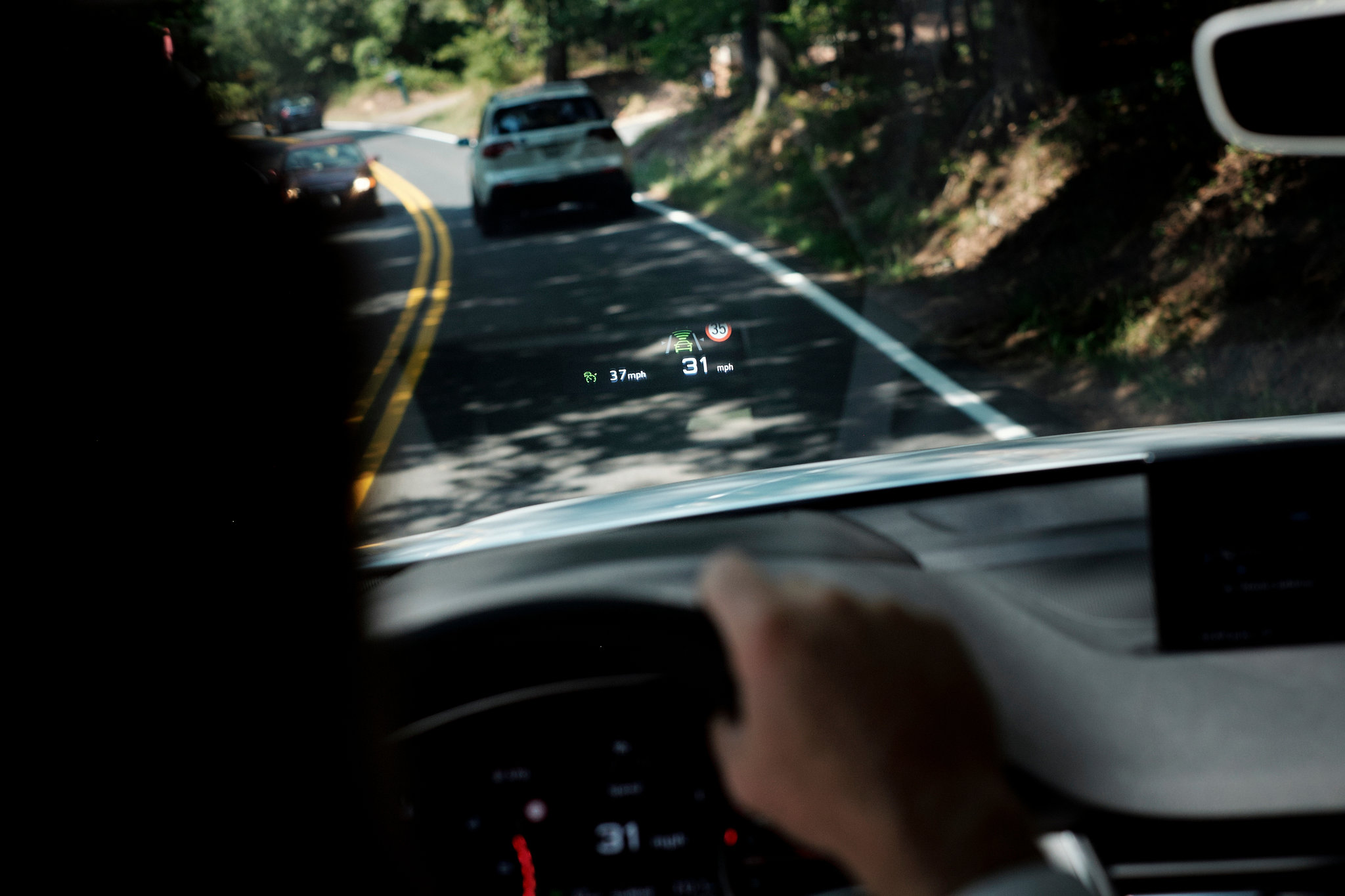

- HUD hắt kính sẽ chiếu hình ảnh trực tiếp lên kính chắn gió, có thể hiển thị thông tin ở đúng ngang tầm mắt người lái, đem lại hiệu quả tốt nhất. Loại này thường gọn gàng và tinh tế, tạo cảm giác sang trọng. Tuy nhiên, nó có độ phức tạp cao hơn nên chi phí sản xuất cũng sẽ cao hơn loại HUD màn hình rời. Ngoài ra, do đặc tính kỹ thuật nên HUD hắt kính phải được đặt ở đúng một vị trí nhất định mới phát huy chức năng.
HUD hắt kính trang bị trên Audi Q7
Vì sự khác biệt kể trên nên HUD hắt kính cũng chính là loại thường được các hãng xe trang bị sẵn cho sản phẩm của mình, hầu hết là trên các dòng xe cao cấp, hạng sang. Trong khi đó, HUD màn hình rời là loại thường thấy trên các mẫu xe giá rẻ thuộc các nhãn hiệu phổ thông hơn, đúng với tính chất "tiết kiệm chi phí" của nó. Tuy nhiên giờ đây cũng có không ít các mẫu xe phổ thông đã được trang bị loại HUD hắt kính ngay từ trong nhà máy.
