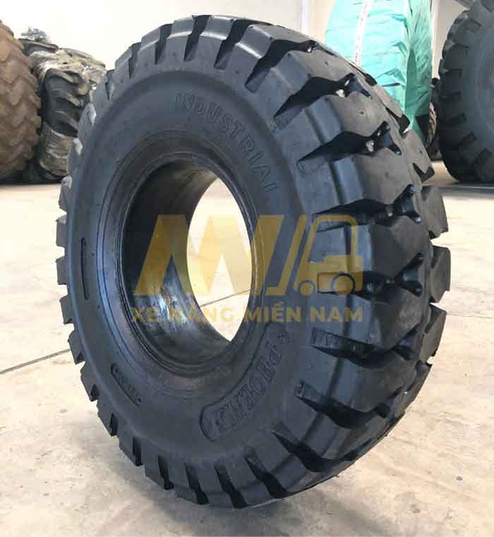

Điều đầu tiên cần xác định là kích thước lốp. Các thông số thường gặp trên xe nâng gồm 5.00-8, 6.00-9, 6.50-10, 7.00-12, 8.15-15, 28x9-15, 300-15... Kích thước càng lớn thì lượng vật liệu và khả năng chịu tải thường càng cao, kéo theo giá thành tăng.
Loại lốp cũng ảnh hưởng trực tiếp đến chi phí. Trên thị trường phổ biến nhất là lốp hơi, lốp đặc và một số loại bánh polyurethane. OSHA cũng phân loại lốp xe nâng theo các nhóm pneumatic, solid và polyurethane, đồng thời khuyến nghị kiểm tra tình trạng lốp trong quá trình kiểm tra xe hằng ngày.
Tiếp theo là thương hiệu. Một kích thước lốp có thể có nhiều lựa chọn từ phân khúc phổ thông đến cao cấp. Ví dụ, bảng giá tham khảo năm 2026 của một nhà cung cấp cho thấy lốp đặc 7.00-12 có mức khoảng 3,25–8,2 triệu đồng tùy thương hiệu; kích thước 28x9-15 có thể khoảng 4–11,5 triệu đồng.
Do đó, không nên lấy giá thấp nhất làm tiêu chí duy nhất khi mua lốp.

Lốp hơi có cấu tạo tương tự lốp khí nén thông thường. Ưu điểm là khả năng hấp thụ rung động tương đối tốt, phù hợp với những khu vực mặt đường không quá xấu và những công việc cần xe di chuyển nhiều.
Ngược lại, lốp đặc không sử dụng khoang khí nên loại bỏ được nguy cơ thủng do vật nhọn hoặc xì hơi. Đây là lý do lốp đặc thường được lựa chọn cho nhà máy, kho hàng hoặc khu vực có nhiều vật liệu có thể gây hư hỏng lốp.
Tuy nhiên, lốp đặc không đồng nghĩa với “không bao giờ hỏng”. Cao su vẫn có thể bị cắt, mòn, bong hoặc biến dạng nếu xe hoạt động quá tải, chạy trên nền đường không phù hợp hoặc thường xuyên phanh, quay đầu gấp.
