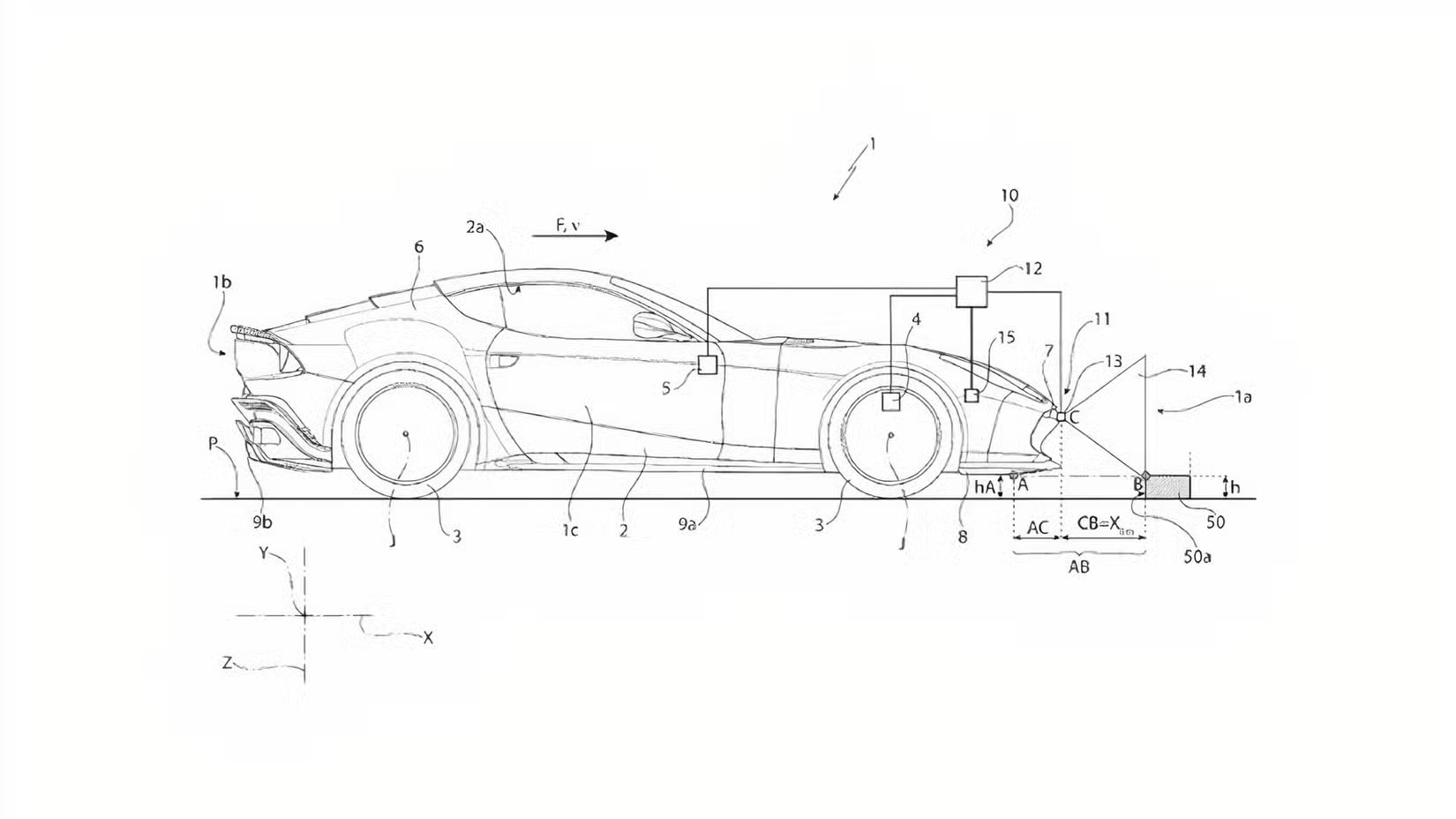

Không phải ai cũng gặp sự cố này, tuy nhiên Ferrari vẫn nghiên cứu và sớm tìm ra cách để giải quyết vấn đề. Hãng Ngựa Chồm vừa nộp đơn xin cấp bằng sáng chế đối với hệ thông phanh tự động dành cho những chiếc xe gầm thấp khi gặp các chướng ngại vật.
Về mặt thuật ngữ kỹ thuật của bằng sáng chế khi đọc sẽ khá phức tạp. Tuy nhiên có thể hiểu đơn giản là các kỹ sư Ferrari sẽ sử dụng cảm biến để phát hiện chiều cao của vật thể trên đường đi của xe.
Hệ thống phanh tự động sẽ được kích hoạt dựa trên độ cao gầm xe. Trong trường hợp phát hiện nguy hiểm, xe sẽ tự động phanh.
Trước tiên, hệ thống sẽ đưa ra cảnh báo bằng âm thanh về vấn đề phía trước, nếu không có sự thay đổi từ phía người lái (rà phanh, giảm tốc độ), hệ thống sẽ can thiệp khiến xe chậm lại.
Hệ thống không dựa vào tốc độ của xe mà dữ liệu cập nhật từ cảm biến để đo khoảng cách giữa hai điểm, đồng thời giải phương trình để xác định tốc độ cụ thể.
Theo Ferrari, hệ thống này cực kỳ hữu ích khi đỗ xe. Tuy nhiên không thấy hãng nhắc đến việc tự động kích hoạt tính năng nâng trục trước, bởi tính năng này sẽ ngăn chặn những sự cố va chạm ảnh hưởng trực tiếp đến bộ chia gió phía trước khi xe di chuyển trong đô thị.
