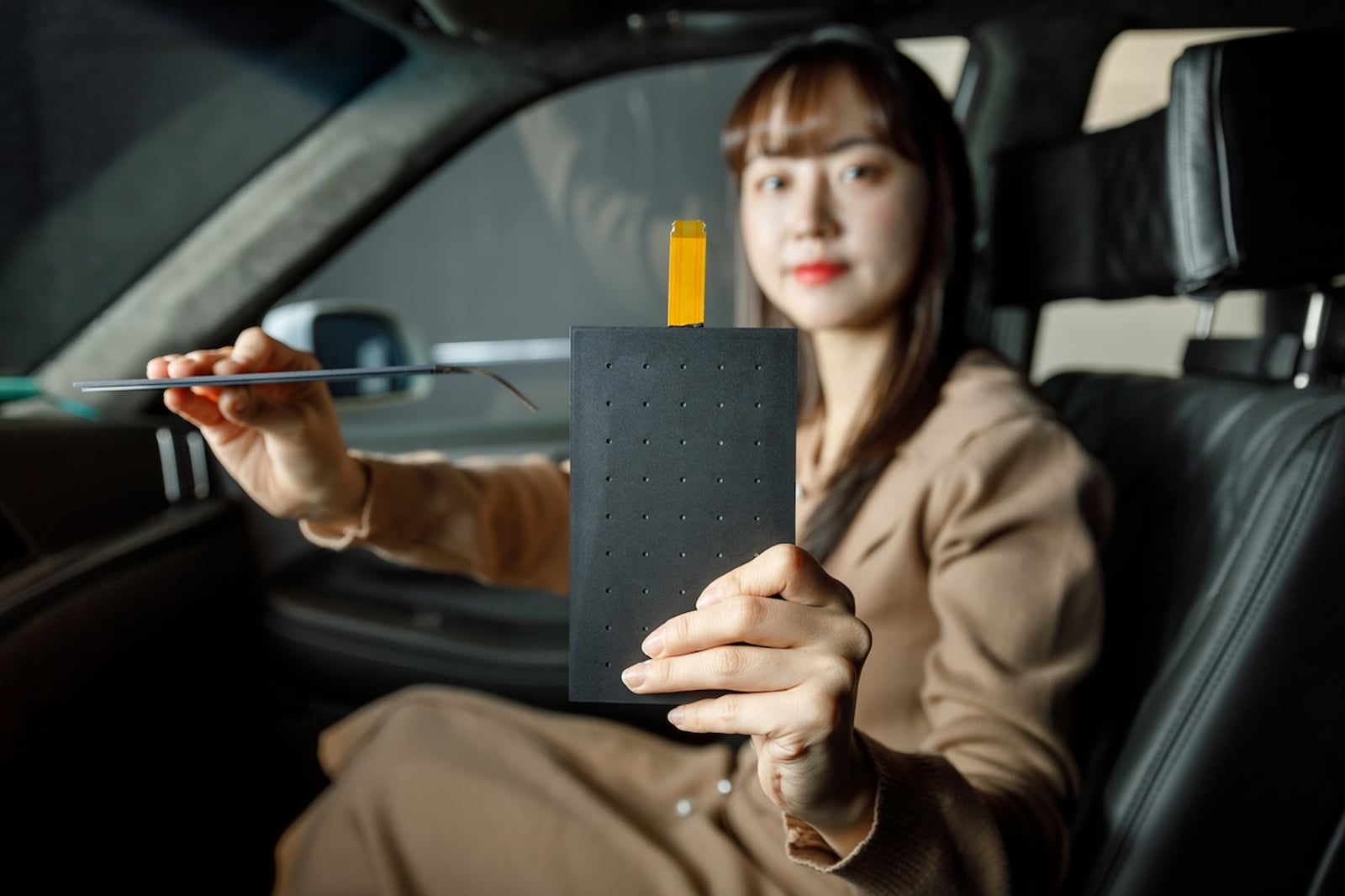

Công nghệ của LG Display có tên Thin Actuator Sound Solution (TASS), với thành phần cốt lõi là những tấm film có kích thước rất mỏng, nhỏ gọn, siêu nhẹ nhưng có khả năng tạo ra rung động rất đáng kể. Khi được đặt trên bất cứ một loại bề mặt nào, các tấm film TASS sẽ rung để tạo nên âm thanh. Nguyên lý vận hành này cũng không khác biệt mấy so với việc các màng loa truyền thống tạo ra âm thanh bằng rung động không khí.
Mỗi một tấm film TASS tiêu chuẩn sẽ có kích thước dài 150 mm, rộng 90 mm và đặc biệt là sở hữu độ mỏng chỉ 2,5 mm. Những vật thể này cũng rất nhẹ khi chỉ có khối lượng khoảng 40 gram. Để so sánh, chiều dài của tấm film TASS tương đương với một quyển hộ chiếu hoặc một chiếc điện thoại như Google Pixel 7, bề rộng tương đương một tấm thẻ tín dụng, còn độ mỏng chỉ bằng 10% kích thước của màng loa xe hơi thông thường và chỉ nhẹ bằng 30%.

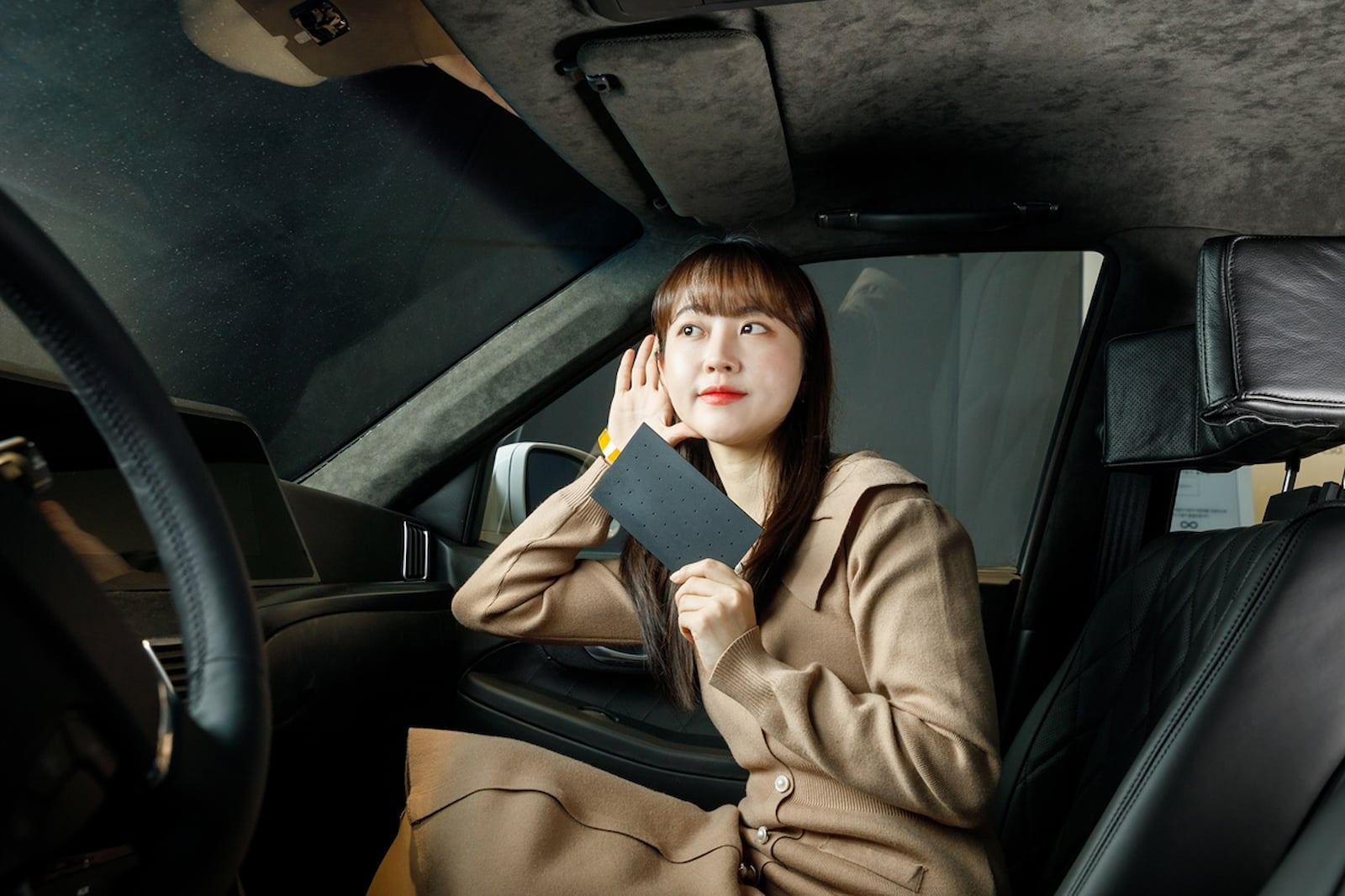

Với các đặc tính kể trên, những tấm film TASS hoàn toàn có thể được đặt vào bất kỳ vị trí nào bên trong khoang cabin một chiếc ô tô: từ những nơi vốn dùng để lắp loa truyền thống như các cột A/B/C, táp-pi cửa hay đằng sau bảng táp-lô cho đến các thành phần vốn dĩ chẳng mấy khi có gắn loa như trên ghế, trên tựa đầu hay trong lớp bọc trần xe, v.v... Chúng cũng không nhất thiết phải lộ diện và đặt hướng về phía người ngồi, hay nói cách khác là gần như "vô hình".
Điều này sẽ cho phép các kỹ sư âm thanh được tự do hơn trong việc sắp xếp hệ thống loa để tái hiện hiệu ứng vòm 3D chân thực hơn và đem lại trải nghiệm tốt hơn cho hành khách. Một lợi ích khác của những tấm film TASS là các nhà sản xuất ô tô sẽ không cần phải để dành không gian bên trong xe cho các loại loa truyền thống sử dụng hình nón, nam châm hoặc cuộn dây thông thường. Loại bỏ bớt những thành phần cồng kềnh này cho phép nội thất xe được tận dụng tốt hơn để dùng vào việc khác, hoặc thậm chí là mở ra những phương án thiết kế mới mẻ, sáng tạo hơn.
