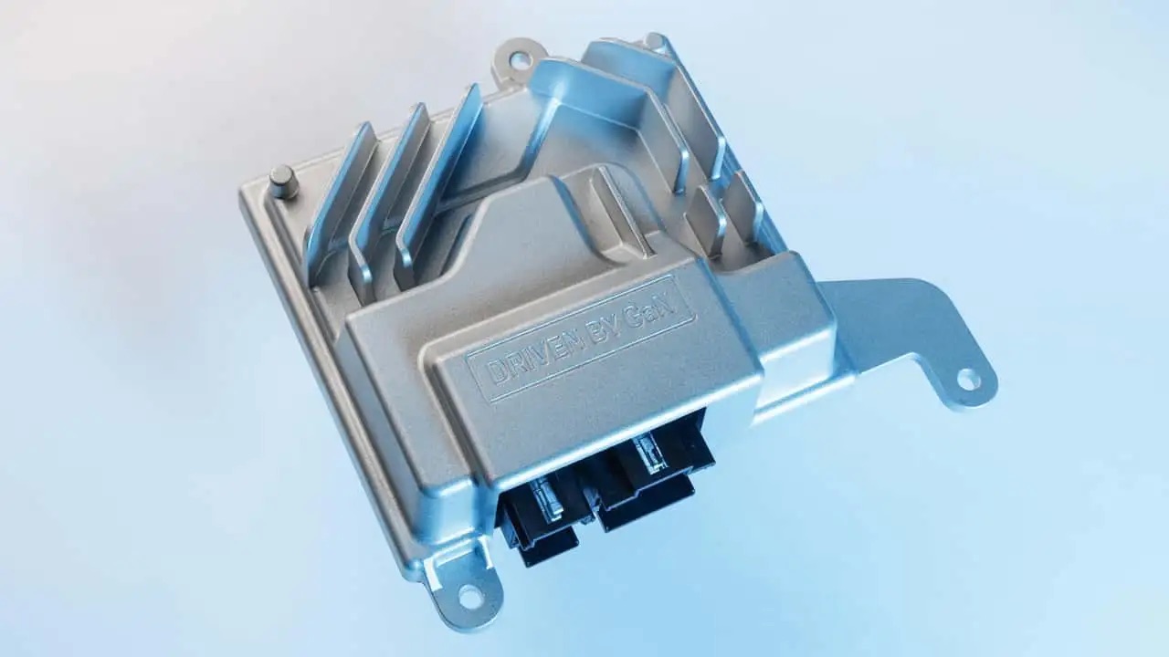

Gallium nitride hay còn gọi là "GaN" sẽ xử lý việc chuyển đổi điện áp với lượng nhiệt lãng phí ít hơn rất nhiều so với các chip silicon mà các nhà sản xuất ô tô đã phụ thuộc trong nhiều thập kỷ qua.
Porsche sẽ đưa công nghệ này vào bộ khuếch đại loa siêu trầm 400 watt, với kế hoạch sản xuất hàng loạt trên các thế hệ xe Porsche tương lai bắt đầu từ năm 2027.
Porsche định vị đây là bước đi về công nghệ và hiệu suất thay vì chỉ là một sự nâng cấp đơn thuần về chất lượng âm thanh.
Theo giải thích chính thức từ phía Porsche, các bóng bán dẫn GaN chuyển mạch nhanh hơn và tiêu hao ít năng lượng dưới dạng nhiệt hơn so với các linh kiện tương đương bằng silicon.
Điều này hoàn toàn đồng nhất với cách hãng phát triển dự án này cùng Burmester và Viện hệ thống bán dẫn công suất (Institute for Robust Power Semiconductor Systems) thuộc Đại học Stuttgart, bắt đầu từ bộ amply nguyên mẫu vào mùa xuân năm 2024.
Lợi ích thực tế mang lại là phần cứng nhỏ hơn và nhẹ hơn. Porsche cho biết mức độ tải nhiệt giảm đi cho phép các kỹ sư thu nhỏ bộ tản nhiệt của amply đi khoảng 20% và giảm kích thước các linh kiện thụ động như tụ điện và cuộn cảm mà không làm suy giảm công suất đầu ra.
