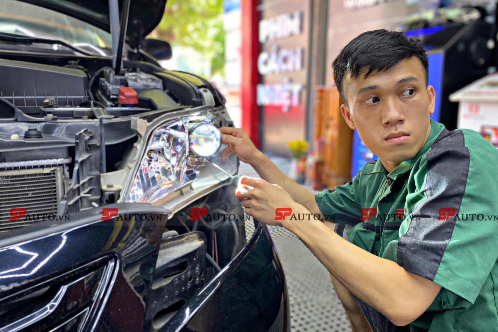

Bác tài cần lưu ý gì trước khi đăng kiểm?
Nếu xế yêu đã được nâng cấp bóng LED, bác tài nên kiểm tra lại 3 điểm sau trước khi vào trạm:
Thứ nhất, quan sát đường cắt sáng ở chế độ Cos (đèn gần) — chiếu vào tường phẳng, đường ranh giới sáng/tối phải rõ nét và nằm thấp hơn tầm mắt. Nếu ánh sáng tán lên phía trên, cần đưa xe đến gara để cân chỉnh lại.
Thứ hai, kiểm tra màu ánh sáng — phải là trắng tự nhiên hoặc vàng nhạt. Bóng có nhiệt độ màu trên 6.500K thường cho ánh sáng trắng xanh có thể không đạt chuẩn màu sắc.
Thứ ba, đảm bảo không có cải tạo kết cấu — chóa đèn nguyên vẹn, dây điện không bị cắt trích nối lại.
Bulbtek Việt Nam khuyến cáo: không nên tự lắp bóng LED tại nhà nếu không có dụng cụ cân chỉnh chuyên dụng. Lắp sai góc xoay dẫn đến trượt đăng kiểm và tiềm ẩn nguy cơ gây chói mắt xe ngược chiều — ảnh hưởng an toàn hành trình.
