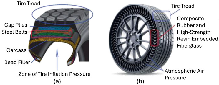

Khái niệm lốp không hơi (non-pneumatic tire/airless tire) đã quá quen thuộc và chả có gì mới mẻ. Từ năm 2005, Michelin đã giới thiệu sản phẩm Tweel và gần đây nhất là nguyên mẫu UPTIS (Unique Puncture-proof Tire System) dành cho các mẫu xe du lịch. Một số hãng lốp xe cũng bắt đầu chạy đua trong phân khúc này như Goodyear hay Bridgestone.

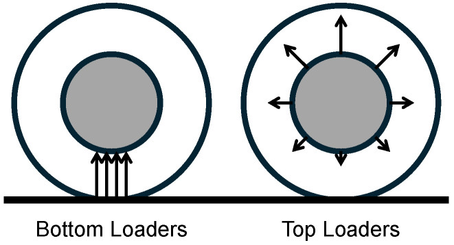

Xét ở góc độ kỹ thuật, lốp không bơm hơi vẫn là sản phẩm dưới dạng nguyên mẫu và khó đi vào thực tế. Bởi lốp truyền thống dựa vào áp suất của không khí bên trong và phân bổ tải trọng, đồng thời hấp thụ lực từ mặt đường.
Việc bỏ qua phần "đệm" bằng khí nén sẽ khiến mọi thứ trở nên khó chịu hơn. Đầu tiên đó là đánh đổi sự thoải mái, cảm giác lái và tiếp đến mức độ ồn gầm cũng lớn hơn, xe rung lắc hơn khi xe di chuyển tốc độ cao.
Nhiệt lượng là vấn đề đề lớn nhất đối với lốp không hơi. Nếu như lốp truyền thống có thể tản nhiệt nhờ khí bên trong và cấu trúc thì lốp không hơi sẽ làm từ các nan hoa hoặc phần lõi đặc khiến khả năng tản nhiệt bị giảm, giảm hiệu năng vật liệu.

Trọng lượng của lốp không hơi nặng hơn lốp truyền thống, vật liệu của lốp không hơi cứng và dày hơn hẳn. Đây là yếu tố dẫn đến lốp không hơi bị tưng, xóc và khả năng kiểm soát của xe không tối ưu. Hiện tại, Michelin đang thử nghiệm UPTIS trên xe điện cỡ nhỏ, lực phân bổ mô-men xoắn cùng không gian lắp đặt thích ứng hơn.
