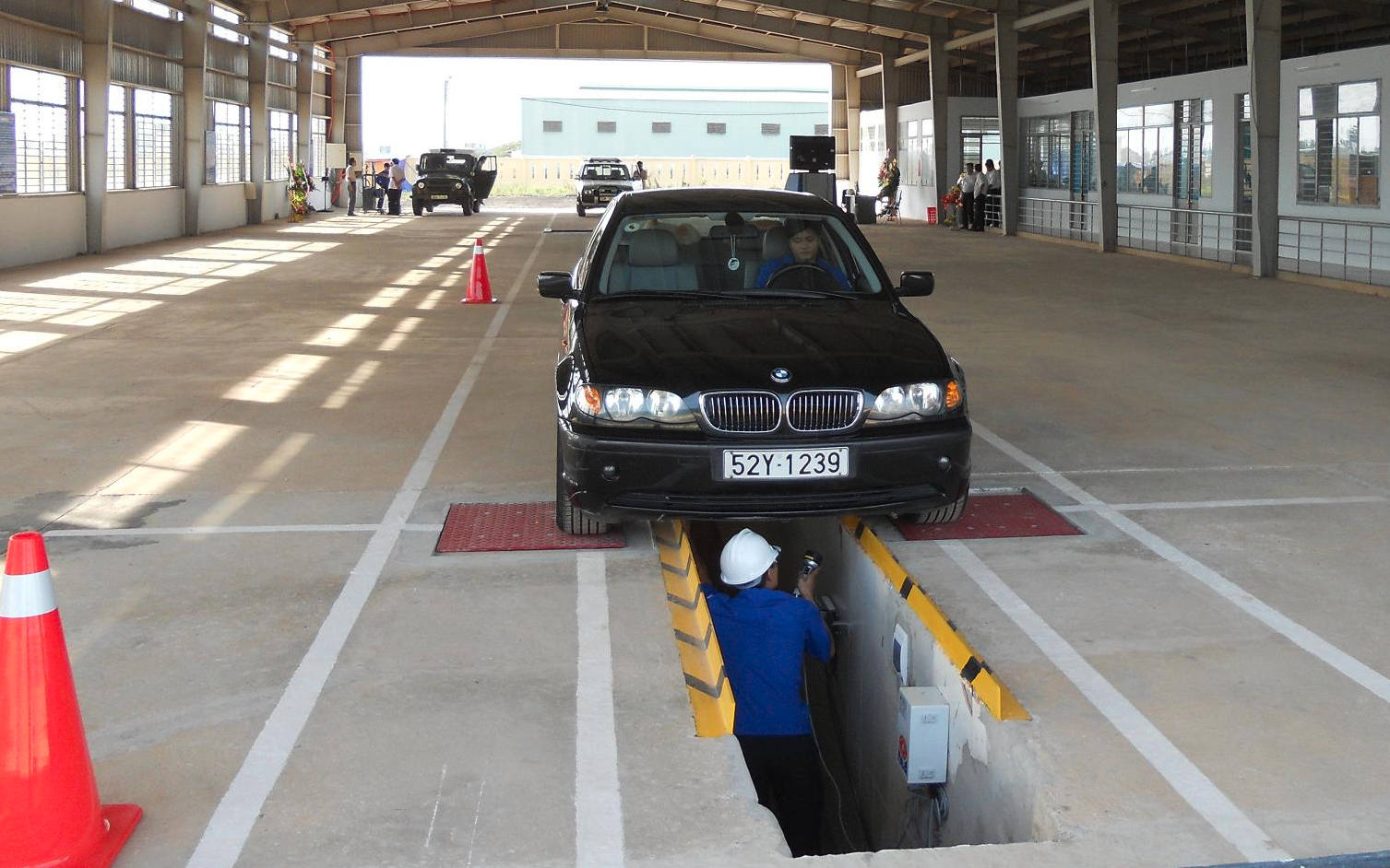

Tại Việt Nam, theo Thông tư 16/2021/TT-BGTVT, ô tô chở người các loại (đến 9 chỗ) không kinh doanh vận tải có chu kỳ kiểm định như sau: 30 tháng với ô tô chưa qua sử dụng; 18 tháng đối với ô tô đã sản xuất 7 năm; 12 tháng đối với ô tô sản xuất từ trên 7 năm đến 12 năm; và 6 tháng đối với ô tô sản xuất trên 12 năm.

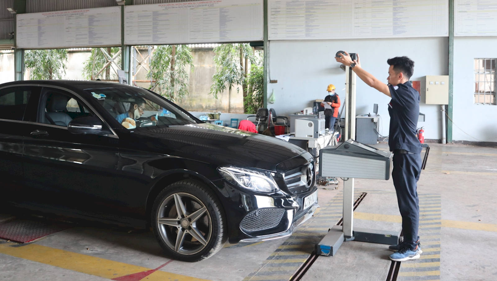

Thay đổi hệ thống đèn
Theo văn bản số 6688/ĐKVN-VAR của Cục đăng kiểm Việt Nam đã được gửi đến các đơn vị đăng kiểm, tất cả những xe lắp đèn không đúng tiêu chuẩn sẽ không được đăng kiểm.
Đèn đúng tiêu chuẩn là: không có thêm đèn nào khác ngoài mẫu thiết kế của nhà sản xuất; đường cắt ánh sáng đạt chuẩn; không thay đổi cấu hình xe (thay đổi về mặt dưỡng).
