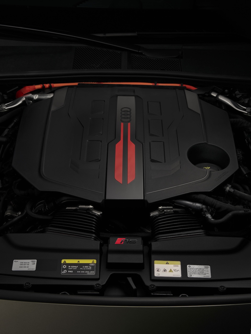

Trái tim của RS 5 mới là động cơ 2.9L V6 TFSI twin-turbo đã được nâng cấp, sản sinh 375 kW (510 PS) – tăng 44 kW so với thế hệ trước. Động cơ vận hành theo chu trình Miller cải tiến nhằm tối ưu hiệu suất ở dải tải trung bình, kết hợp cùng hai turbo tăng áp biến thiên giúp phản hồi chân ga nhạy hơn đáng kể. Điểm nhấn lớn nhất nằm ở mô-tơ điện công suất 130 kW (177 PS), mô-men xoắn 460 Nm, tích hợp trong hộp số tiptronic 8 cấp hybrid. Khi hoạt động đồng thời, tổng công suất hệ thống đạt 470 kW (639 PS) và 825 Nm – đưa RS 5 vào nhóm sedan/avant hiệu suất cao mạnh nhất phân khúc.

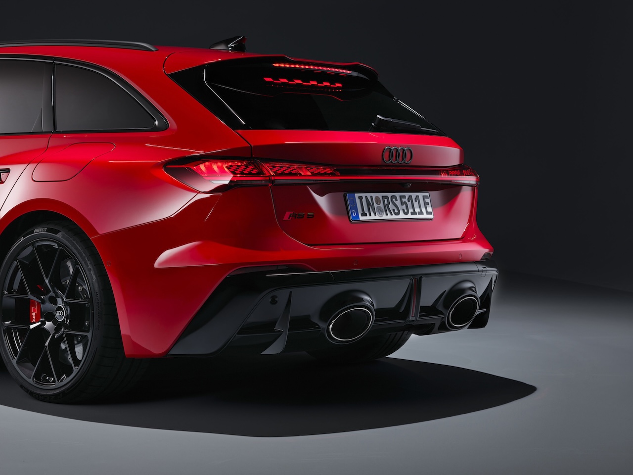

So với A5 tiêu chuẩn, RS 5 rộng hơn khoảng 40 mm mỗi bên, vòm bánh mở rộng, lưới tản nhiệt Singleframe tổ ong 3D và hốc gió Air Curtain tối ưu khí động học. Cụm đèn Matrix LED tối màu với dải LED ban ngày họa tiết cờ caro nhấn mạnh chất RS. Phía sau là bộ khuếch tán khí động học lớn cùng ống xả oval mờ đặc trưng.

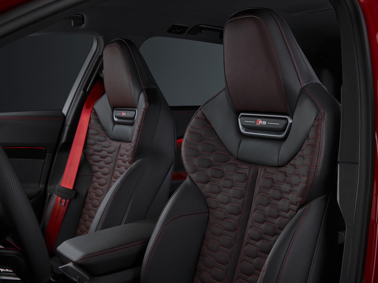

Nội thất nổi bật với màn hình cong gồm Virtual Cockpit 11,9 inch + MMI 14,5 inch, màn hình phụ cho hành khách 10,9 inch. Vô-lăng đáy phẳng tích hợp nút RS và Boost. Hiển thị HUD chuyên biệt cho hiệu suất Hệ thống Audi Driving Experience cho phép ghi lại lap time, góc drift, gia tốc ngang/dọc – hướng đến người dùng đam mê track day thực thụ. Với RS 5 2026, Audi không đơn thuần điện hóa một mẫu xe thể thao. Họ tái định nghĩa cách một chiếc RS vận hành trong kỷ nguyên hybrid – nơi hiệu suất và hiệu quả năng lượng không còn là hai thái cực đối lập.
