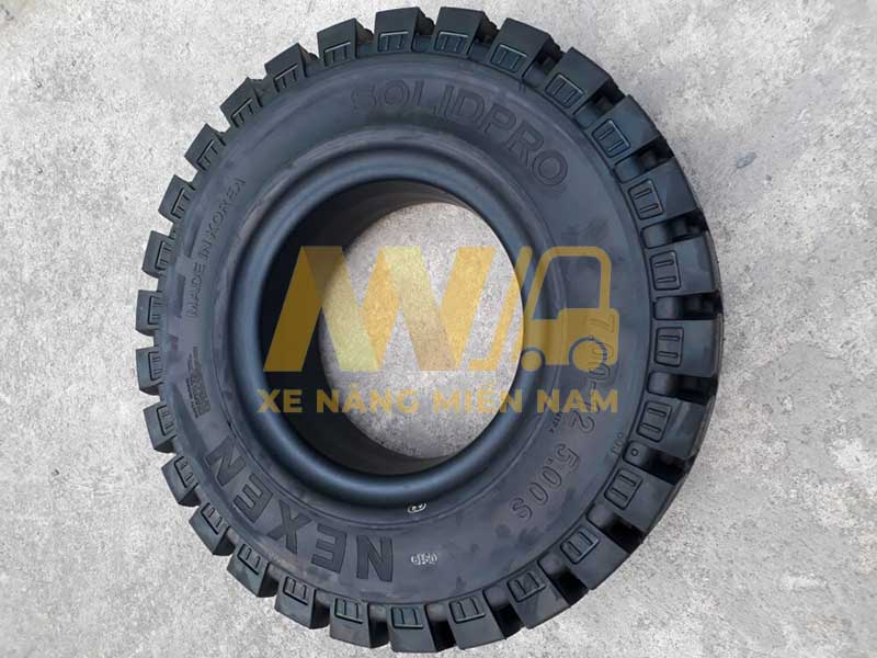

Nguyên nhân khiến lốp xe nâng bị mòn lệch bất thường
Hiện tượng lốp mòn không đều (mòn lệch mép ngoài, mòn mép trong hoặc mòn gợn sóng) hiếm khi do lỗi bản thân cao su lốp, mà thường xuất phát từ các yếu tố vận hành và kỹ thuật dưới đây:
1. Góc đặt bánh xe hoặc trục cầu sau bị lệch
Xe nâng di chuyển liên tục qua các gờ giảm tốc, mép cầu container hoặc vấp phải chướng ngại vật cứng trên mặt sàn. Lực va đập mạnh làm cong vênh hệ thống ắc phi-dê (kingpin), hư hỏng bạc đạn moay-ơ hoặc lệch trục gí sau, khiến mặt lốp không còn tiếp xúc phẳng với mặt sàn.
2. Thói quen vận hành của tài xế
Tài xế có thói quen gắt lái về một bên khi di chuyển, cua gấp khi đang mang tải nặng hoặc phanh gấp liên tục. Việc này tạo ra lực xé ngang rất lớn lên bề mặt cao su, khiến mép lốp chịu ma sát cực đại và mòn vẹt nhanh chóng.
3. Áp suất lốp không đồng đều (Đối với lốp hơi)
Nếu một bên bánh xe nâng hơi bị thiếu khí, chiều cao hai bên bánh sẽ lệch nhau. Bánh bị mềm hơn phải chịu áp lực ma sát lớn hơn, dẫn đến tình trạng mòn vẹt nhanh hơn hẳn so với bên còn lại.
4. Bề mặt sàn kho bãi không bằng phẳng
Kho xưởng có độ dốc lệch về một phía hoặc bề mặt bê tông bị bong tróc, nhiều gờ nhọn sẽ khiến lực phân bổ lên các bánh xe không đều.
Hậu quả nghiêm trọng khi phớt lờ tình trạng lốp xe nâng mòn lệch
Việc cố tình duy trì một bộ lốp mòn lệch mang lại những rủi ro rất lớn cho doanh nghiệp:
  • Nguy cơ lật xe khi nâng hàng lên cao: Khi nâng khối hàng nặng lên độ cao 4m – 6m, chỉ cần góc nghiêng ở chân đế (bánh xe) lệch khoảng 1–2 cm do lốp mòn không đều, độ lệch ở đỉnh trụ nâng sẽ nhân lên gấp nhiều lần. Điều này khiến trọng tâm xe văng ra khỏi tam giác ổn định (Stability Triangle), dễ dẫn đến lật xe ngang.
  • Phá hủy hệ thống cơ khí khung gầm: Lực chấn động từ mặt đường không được hấp thụ đều sẽ dội trực tiếp lên moay-ơ, cầu xe, thước lái và hệ thống khung gầm, gây tốn kém chi phí sửa chữa gấp nhiều lần tiền thay lốp.
  • Gây mệt mỏi cho tài xế: Xe nâng bị rung lắc và nghiêng lệch khiến tài xế phải tốn nhiều lực giữ vô lăng, dễ gây mệt mỏi và mất tập trung khi làm việc ca dài.
Dấu hiệu nhận biết thời điểm bắt buộc phải thay lốp xe nâng
Theo khuyến cáo từ các chuyên gia kỹ thuật của công ty Xe Nâng Miền Nam, doanh nghiệp nên tiến hành kiểm tra và thay thế lốp ngay khi xuất hiện các dấu hiệu sau:
  1. Vệt chỉ thị độ mòn (Safety Line): Bề mặt cao su mòn tới vạch giới hạn an toàn in trên hông lốp.
  2. Độ mòn vượt quá 60%: Chiều cao cao su còn lại quá mỏng khiến khả năng giảm chấn bị triệt tiêu hoàn toàn.
  3. Xuất hiện vết nứt, vỡ, nổ mảng cao su: Cao su bị xé rách mảng lớn do sập gờ sắt hoặc vấp phải vật nhọn.
  4. Xoay lòng mâm (Đối với lốp đặc): Lớp chân lốp bị trượt tự do quanh mâm thép, gây thất thoát công suất cơ học và sinh nhiệt lớn.
Giải pháp khắc phục và kéo dài tuổi thọ lốp xe nâng
Để tránh lãng phí ngân sách thay lốp liên tục, các quản lý kho bãi nên áp dụng ngay các giải pháp kỹ thuật sau:
  • Thực hiện đảo lốp định kỳ: Tương tự như ô tô, nên tiến hành đảo lốp xe nâng (trái/phải) sau mỗi 500 – 800 giờ hoạt động để độ mòn được phân bổ đều.
  • Kiểm tra và cân chỉnh thước lái: Khi phát hiện lốp có dấu hiệu mòn vẹt mép, cần đưa xe đi kiểm tra ắc phi-dê, bạc đạn cầu sau và góc đặt bánh xe ngay lập tức.
  • Chọn đúng dòng lốp chất lượng: Sử dụng các thương hiệu lốp đặc chính hãng có độ đàn hồi tốt (như Nexen, Solitech, Phoenix, Bridgestone) giúp lớp đệm trung tâm tản nhiệt và giảm chấn hiệu quả hơn.
  • Sử dụng dịch vụ ép mâm chuyên nghiệp: Khi thay lốp đặc, bắt buộc phải dùng máy ép thủy lực chuyên dụng với khuôn ép chuẩn xác. Việc tự đóng ép thủ công bằng mẹo thô sơ dễ làm lệch tâm lốp, dẫn đến mòn lệch ngay từ những ca chạy đầu tiên.
