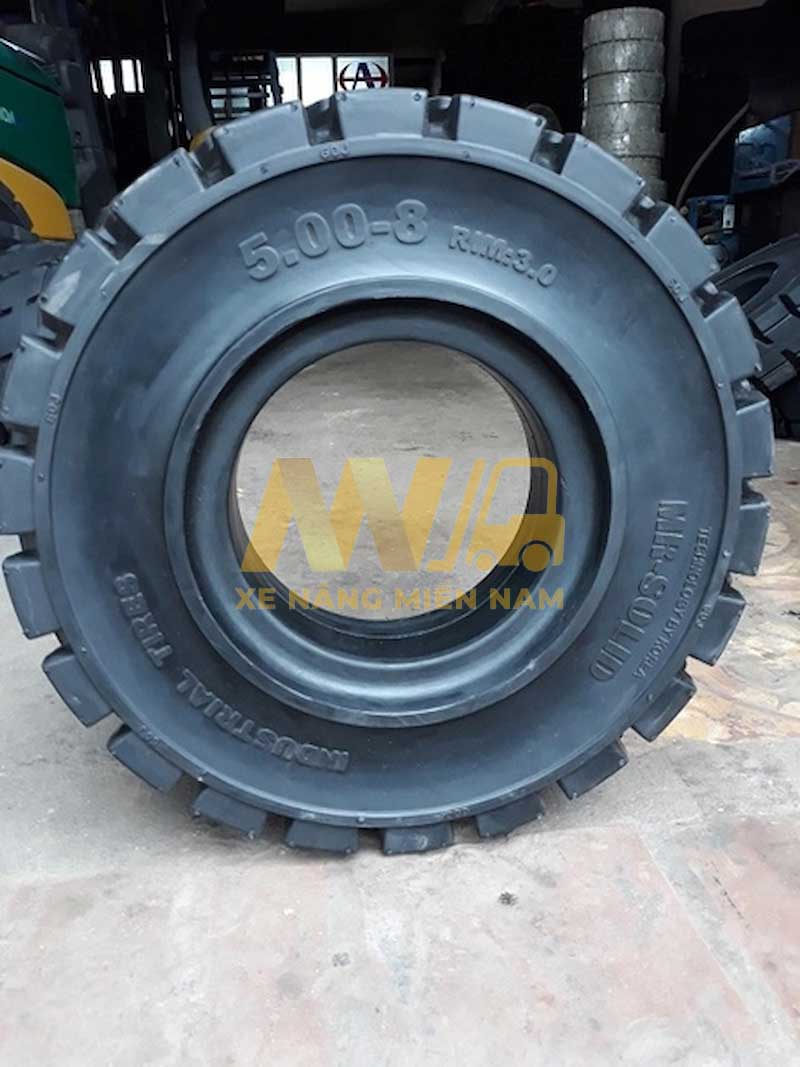

Lốp đặc xe nâng vẫn có thể mòn nhanh do quá tải, chạy tốc độ cao, mặt sàn xấu, đánh lái gấp hoặc chọn sai loại lốp.
Khi nhắc đến lốp đặc xe nâng, nhiều người thường nghĩ ngay đến độ bền. Không có săm, không chứa hơi và gần như không phải lo chuyện cán đinh rồi xì lốp giữa ca làm việc. Vì vậy, doanh nghiệp thường kỳ vọng một bộ lốp đặc có thể sử dụng rất lâu.
Nhưng thực tế lại có một nghịch lý: lốp đặc rất khó thủng nhưng vẫn có thể mòn nhanh.
Theo mình, đây không phải là dấu hiệu cho thấy lốp kém chất lượng. Tuổi thọ của lốp còn phụ thuộc rất nhiều vào cách sử dụng, tải trọng, tốc độ, mặt sàn, quãng đường di chuyển và chính loại lốp được lựa chọn. Trelleborg cũng chỉ ra rằng quá tải, sai căn chỉnh và bề mặt làm việc không phù hợp có thể khiến lốp xe nâng mòn sớm.
Lốp đặc bền ở điểm nào?
Điểm khác biệt lớn nhất của lốp đặc là cấu tạo không sử dụng không khí bên trong. Nhờ vậy, những rủi ro quen thuộc của lốp hơi như thủng do đinh, mất áp suất hoặc xì hơi được giảm đáng kể.
Lốp đặc đặc biệt phù hợp với những nơi có nhiều vật sắc nhọn, mảnh kim loại hoặc phế liệu trên mặt sàn. Đây cũng là lý do chúng được sử dụng phổ biến trên xe nâng hoạt động trong nhà máy, kho hàng và môi trường công nghiệp.
Tuy nhiên, không thủng không có nghĩa là không mòn.
Phần cao su vẫn phải chịu lực ma sát liên tục với mặt sàn. Khi xe tăng tốc, phanh, quay đầu hoặc chở hàng, lực tác động lên lốp càng lớn. Sau thời gian dài, bề mặt lốp sẽ mất dần vật liệu và đường kính bánh giảm xuống.
Nói cách khác, lốp đặc có khả năng chống một dạng hư hỏng rất tốt, nhưng vẫn chịu quy luật hao mòn thông thường.
