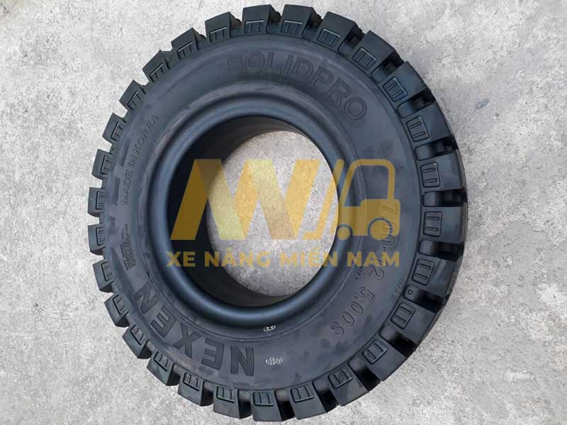

Lốp đặc là lựa chọn đáng cân nhắc cho môi trường khắc nghiệt
Nếu xe thường xuyên chạy trong khu vực có đinh, phế liệu kim loại, mảnh gỗ hoặc vật sắc nhọn thì lốp đặc có một lợi thế rất rõ: không có khoang khí để bị thủng hoặc xì hơi.
Continental cho biết lốp đặc có khả năng chống thủng, chịu tải và chống hư hại do va đập, cắt tốt; đồng thời yêu cầu bảo dưỡng thấp hơn so với lốp hơi.
Đổi lại, lốp đặc thường truyền rung động nhiều hơn trên nền xấu. Do đó, nếu doanh nghiệp cần xe chạy ngoài trời trên đường nhiều ổ gà, không nên mặc định rằng lốp đặc luôn tốt hơn lốp hơi.
Lựa chọn phù hợp phải dựa trên sự cân bằng giữa độ bền, độ êm, tải trọng và điều kiện mặt đường.
