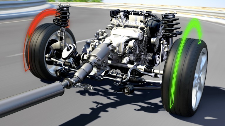

Bộ vi sai vectơ mô-men xoắn trên xe dẫn động cầu trước hoặc cầu sau là những loại ít phức tạp nhất tuy nhiên chúng vẫn có những ưu điểm tương tự như loại sử dụng trên xe hai cầu. Bộ vi sai loại này chỉ thay đổi mô-men xoắn giữa hai bánh xe và hệ thống giám sát điện tử chỉ giám sát hai bánh xe dẫn động, dẫn đến cấu trúc ít chi tiết và ít rắc rối hơn.
Bộ vi sai vectơ mô-men xoắn cho xe cầu trước luôn phải giám sát góc quay và lái của các bánh xe bởi vì khi các yếu tố này thay đổi, các lực khác nhau sẽ tác động lên các bánh xe. Nó có nhiệm vụ theo dõi các lực này và điểm chỉnh sự phân bổ mô-men sao cho phù hợp. Khi một bánh xe bắt đầu bị trượt, bộ vi sai sẽ giảm mô-men xoắn đến bánh xe đó, giúp hạn chế trượt. Bộ vi sai cũng làm tăng mô-men xoắn sang bánh đối diện, giúp cân bằng công suất đầu ra và giữ cho xe ổn định. Điều này tương tự với vi sai vectơ mô-men xoắn của xe sử dụng cầu sau.

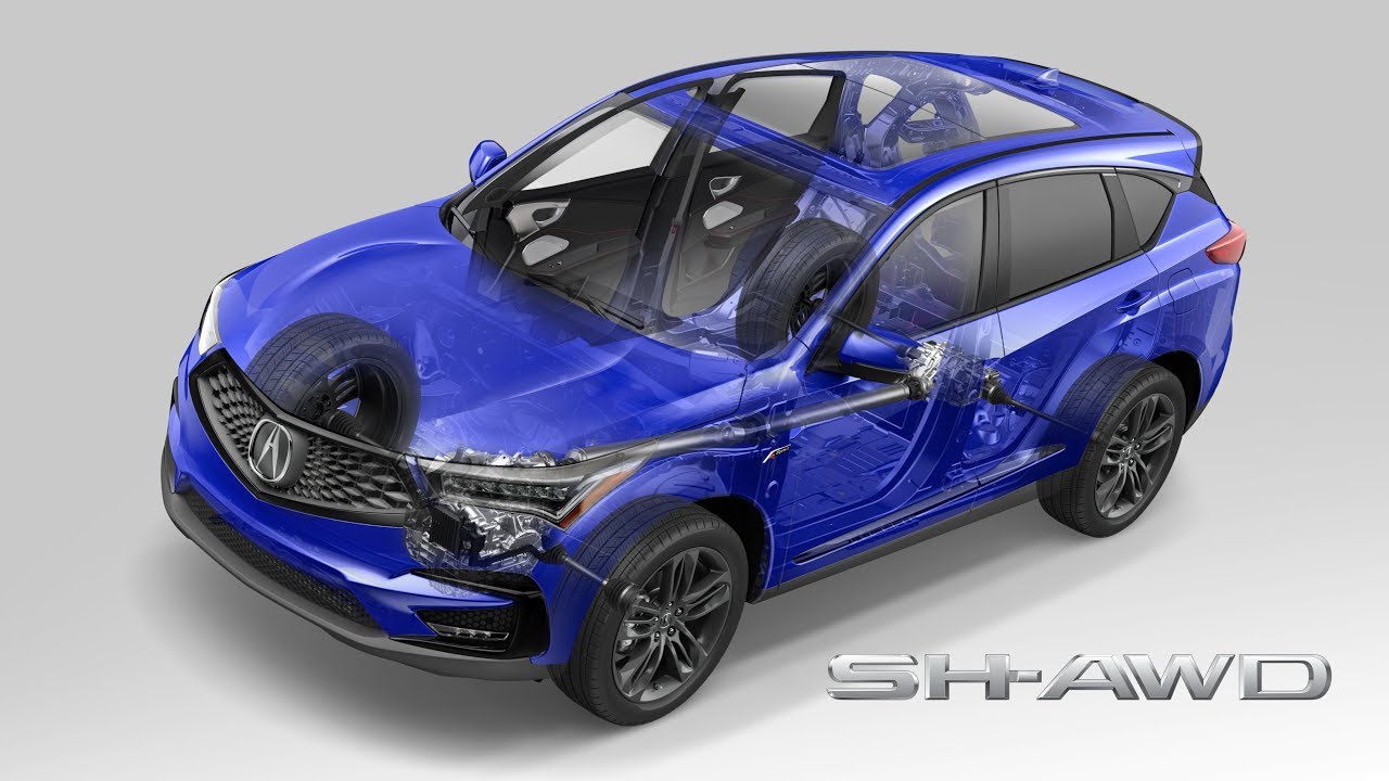

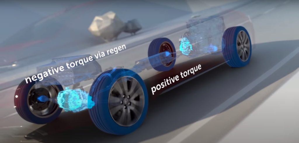

Nếu khách hàng vẫn quan tâm đến hệ dẫn động bốn bánh xe nhưng muốn tiết kiệm nhiên liệu tuyệt vời, thì có lẽ một chiếc xe hybrid là sự lựa chọn tốt nhất khi chúng có hệ thống vectơ mô-men xoắn tiên tiến nhất hiện nay. Trên một số xe, điển hình là Acura MDX Sport Hybrid SH-AWD có hệ thống truyền động hybrid với ba mô-tơ điện, hai bánh sau mỗi bánh được cung cấp năng lượng bởi một mô-tơ điện. Với thiết lập này, trong quá trình vào cua, chiếc xe không chỉ có thể gửi mô-men xoắn tức thời đến các bánh sau (thay vì phải sử dụng phần trăm tổng công suất) mà còn có thể sử dụng phanh tái sinh trên bánh đối diện để tạo lực cản và nạp lại năng lượng cho pin.
Ngày nay, công nghệ vectơ mô-men xoắn được trang bị trên hầu hết các loại xe, từ xe cỡ nhỏ đến crossover và xe thể thao. Mỗi nhà sản xuất ô tô có cách làm khác nhau một chút về cách tối đa hóa lực kéo, nhưng tất cả đều được thiết kế để luôn chuyển mô-men xoắn giữa các bánh xe xe nhằm giúp sử dụng hiệu quả sức mạnh của động cơ, đồng thời mang lại khả năng xử lý an toàn, ổn định, hiệu quả hơn.
