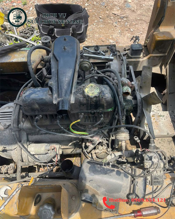

Xe nâng là thiết bị vận hành thiết yếu trong các kho bãi và nhà máy. Việc duy trì tính ổn định của động cơ ảnh hưởng trực tiếp đến tiến độ công việc và hiệu quả kinh doanh. Tuy nhiên, quyết định đại tu động cơ luôn đòi hỏi sự cân nhắc kỹ lưỡng. Nếu thực hiện quá sớm sẽ gây lãng phí ngân sách, nhưng nếu trì hoãn sẽ dẫn đến hư hỏng thứ cấp nghiêm trọng cho các cụm chi tiết cơ khí liên quan.
Dưới đây là 4 dấu hiệu kỹ thuật điển hình cho thấy động cơ xe nâng đã vượt quá giới hạn mài mòn cho phép và bắt buộc phải tiến hành đại tu toàn phần:
1. Hiện tượng đổ hơi (lọt khí cacte)
  • Dấu hiệu: Khi mở nắp châm nhớt lúc động cơ đang hoạt động, có áp lực khí đẩy ra mạnh kèm theo các hạt dầu bôi trơn li ti bắn ra ngoài.
  • Nguyên nhân: Bộ xéc măng và thành xi lanh đã bị mài mòn vượt mức tiêu chuẩn, không còn khả năng làm kín. Điều này khiến áp suất nén và khí cháy từ buồng đốt lọt trực tiếp xuống các-te (cacte).
2. Khí xả có màu bất thường và liên tục
Dấu hiệu:
Xe xả khói có màu xanh lơ hoặc trắng đục kèm theo mùi khét của dầu bôi trơn cháy. (Lưu ý: Khói đen thường liên quan đến hệ thống nhiên liệu, kim phun hoặc lọc gió).
  • Nguyên nhân: Khói xanh hoặc trắng đục là dấu hiệu rõ ràng của việc dầu bôi trơn đang bị sục lên buồng đốt. Lỗi này thường do xéc măng gạt dầu không còn tác dụng hoặc phớt gít xúp páp bị hở, thoái hóa.
3. Dầu nhớt bị nhũ tương hóa (lẫn nước làm mát)
  • Dấu hiệu: Xe hao hụt nước làm mát nhanh chóng dù không có dấu hiệu rò rỉ bên ngoài thân máy. Khi rút thước thăm nhớt, dầu nhớt mất màu nguyên bản và chuyển sang trạng thái đục như nhũ tương (màu nâu nhạt).
  • Nguyên nhân: Gioăng nắp quy lát bị rách hoặc lốc máy, nắp mặt máy có vết nứt, làm rò rỉ nước làm mát vào khoang chứa dầu. Tình trạng này làm mất hoàn toàn khả năng bôi trơn của nhớt, dễ dẫn đến hiện tượng bó kẹt động cơ nếu tiếp tục vận hành.
4. Xuất hiện tiếng gõ kim loại bất thường từ thân máy
  • Dấu hiệu: Động cơ phát ra tiếng va đập kim loại (lạch cạch, cộc cộc) rõ rệt và đanh phát ra từ sâu bên trong thân máy. Tiếng gõ này thường rõ ràng hơn khi xe phải nâng tải nặng hoặc tăng ga đột ngột.
  • Nguyên nhân: Khe hở giữa trục khuỷu, bạc lót (miểng dên, miểng cốt) hoặc chốt piston đã quá lớn do quá trình mài mòn cơ học, gây ra va đập trực tiếp giữa các chi tiết kim loại khi trục khuỷu quay.
Việc chẩn đoán đúng tình trạng và xác định chính xác thời điểm cần đại tu sẽ giúp doanh nghiệp tối ưu được chi phí bảo dưỡng thiết bị.
