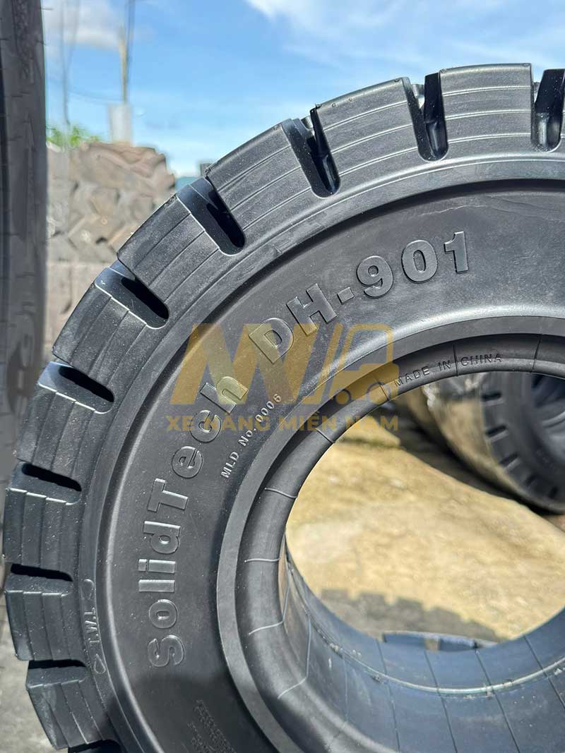

Lốp xe nâng Komatsu nên chọn loại nào?
Sau khi xác định lốp cũ đã đến lúc thay, bước tiếp theo là lựa chọn loại lốp phù hợp.
Nếu xe chủ yếu chạy trong kho hoặc nhà máy có nền bê tông và làm việc với cường độ cao, lốp đặc là lựa chọn phổ biến nhờ khả năng chịu tải và hạn chế sự cố thủng lốp.
Nếu xe thường xuyên hoạt động ngoài trời, đi trên nền đường không bằng phẳng, lốp hơi có thể phù hợp hơn nhờ khả năng hấp thụ chấn động.
Còn với môi trường yêu cầu nền sạch và hạn chế vết đen, có thể cân nhắc lốp non-marking.
Không có loại lốp tốt nhất cho mọi xe nâng Komatsu. Loại phù hợp nhất là loại đáp ứng đúng kích thước, tải trọng và điều kiện làm việc thực tế.
