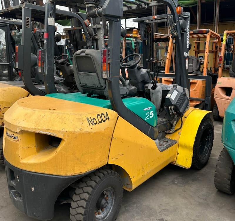

5. Kiểm tra tình trạng lốp hoặc bánh xe
Lốp là bộ phận tiếp xúc trực tiếp với mặt nền và ảnh hưởng đến khả năng di chuyển, độ ổn định của xe.
Đối với xe nâng đã qua sử dụng, doanh nghiệp nên quan sát tình trạng lốp trước khi nhận xe. Với lốp hơi, cần kiểm tra độ mòn, áp suất và dấu hiệu hư hỏng. Với lốp đặc, nên kiểm tra độ mòn và các dấu hiệu nứt, bong hoặc biến dạng.
Nếu xe phải làm việc trong kho có nền tốt, lốp đặc có thể là lựa chọn phù hợp trong nhiều trường hợp. Nếu thường xuyên di chuyển ngoài trời trên nền không hoàn toàn bằng phẳng, lốp hơi có thể mang lại độ êm nhất định.
6. Kiểm tra càng nâng và khung nâng
Càng nâng và khung nâng liên quan trực tiếp đến việc nâng, giữ và di chuyển hàng hóa.
Trước khi thuê, nên quan sát:
  • Càng nâng có bị cong hoặc biến dạng không.
  • Bề mặt càng có dấu hiệu mài mòn bất thường không.
  • Khung nâng hoạt động ổn định không.
  • Xích nâng có dấu hiệu bất thường không.
  • Cơ cấu nâng và hạ có hoạt động trơn tru không.
  • Có hiện tượng rò rỉ dầu thủy lực không.
Nếu doanh nghiệp sử dụng pallet theo kích thước tiêu chuẩn thì cần đảm bảo chiều dài và khoảng cách càng phù hợp. Với hàng hóa đặc biệt, có thể phải sử dụng càng dài hoặc bộ công tác riêng.
